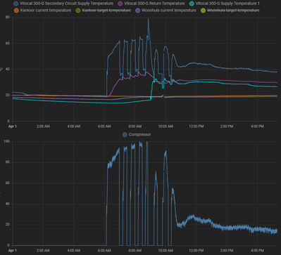

Something I do not understand is the behavior of the system in the morning. As the nights are not very cold, I set the heating circuits on standby during the night ( saves some energy on not running pumps when there is no heating required). In the morning when the system starts up it frequently overshoots the max heating buffer temperature, stops the compressor, waits 10 minutes and then repeats its behavior. Only after a couple of hours it settles down on a constant compressor power.
I would like to know how to prevent this on/off behavior.

In der Zwischenzeit habe ich einige Fortschritte bei der Untersuchung der Frage gemacht, warum sich die Wärmepumpe nach der Nachtabsenkung immer wieder abschaltet. Nach einiger Zeit bei voller Leistung tritt der Fehler 48 im Kühlkreislauf auf. Erst wenn die Systemtemperatur angestiegen ist, schaltet die Wärmepumpe auf modulierenden Betrieb um. Das beigefügte Diagramm zeigt den Verlauf der verschiedenen Temperaturen im System und den Betrieb des Kompressors. Die Werte für den Kompressor sind Näherungswerte, die sich aus der Leistungsaufnahme der Wärmepumpe ergeben.
Hallo FransO,
hier ist die Überhitzung des Sauggases zu gering. Setz dich mit deinem Fachbetrieb in Verbindung, dass hier der Kältekreis einmal geprüft werden sollte.
