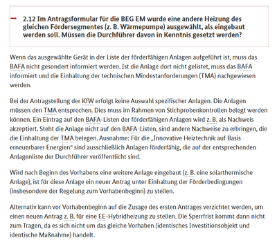

Hallo Fred,
ich glaube, ich habe noch was gefunden:
Aus https://www.energiewechsel.de/KAENEF/Redaktion/DE/FAQ/FAQ-Uebersicht/BEG/faq-bundesfoerderung-fuer-e...
Gruß Thorsten
Uih, Thorsten.
Danke!!!
Daraus ergibt sich nun für mich eine klare Regelung.
