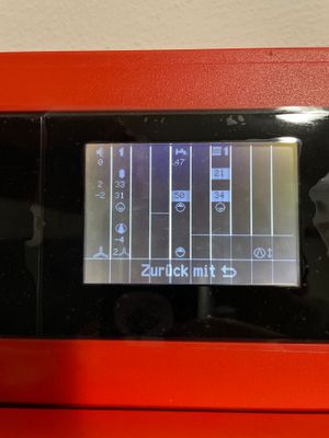

Danke, mach bitte mal ein Bild von der Anlagenübersicht, wenn sich die Wärmepumpe in der Warmwasserbereitung befindet. Du gelangst dorthin, indem du die "?"-Taste für ca. 4 Sek. gedrückt hältst.
Ich hoffe dass es so richtig ist.
Danke, jetzt wäre meine Frage. Lief der Verdichter wirklich oder war er aus? Falls du das beantworten kannst.

Versuch das einmal zu beobachten, denn wenn der Verdichter als aktiv angezeigt wird, dieser aber tatsächlich nicht läuft, lässt sich das Problem bereits eingrenzen.
Der Verdichter dürfte ja der kompressor sein, der in die ausseneinheit integriert ist. Dieser ist regelmäßig deutlich hörbar. Insofern würde ich sagen, dass dieser funktioniert.
OK, wenn dem so ist, sollte der Kältekreis einmal geprüft werden. Hier kann die Ursache am nicht korrekt arbeitenden Expansionsventil oder am Digital-Scroll-Ventil liegen. Die Arbeiten müssen in jedem Fall durch einen Kältetechniker vorgenommen werden. Setz dich dazu mit deinem Fachbetrieb in Verbindung. Die Arbeiten am Kältekreis können bei den aktuellen Temperaturen vermutlich nicht ausgeführt werden.
