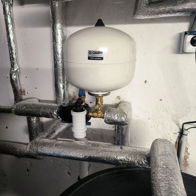

Ein Ausdehnungsgefäß ist vorhanden, also muss ich nur der Leitung vom Ausdehnungsgefäß folgen um auf die Sicherheitsgruppe zu treffen? Richtig?
Bekommt man das Ventil durch öffnen und schließen wieder in Gang oder muss das direkt getauscht werden?
Ist das MAG auch für den Speicher oder für die Heizung ? Das der Heizung hat aber nichts mit dem WW- Druck gemeinsam.
Zumal das MAG für einen Speicher direkt an der Sicherheitsgruppe verschraubt wäre.
Da der Wasserdruck in deinem Fall nur das WW betrifft,liegt der Verdacht nahe,dass es am Absperrventil zum Speicher liegt. Das Ventiloberteil muss gewechselt werden. Ein ,,gängig machen,, führt meist nicht zum Erfolg.
In diesen Absperrventilen ist der Rückflussverhinderer integriert.

Danke für die Ausführung. Ich habe nur so ein Ausgleichsbehälter, da ist keine weitere Sicherheitsgruppe in der Nähe.
Ich werde einen Techniker bestellen und berichten was schlussendlich vorgelegen hat.
