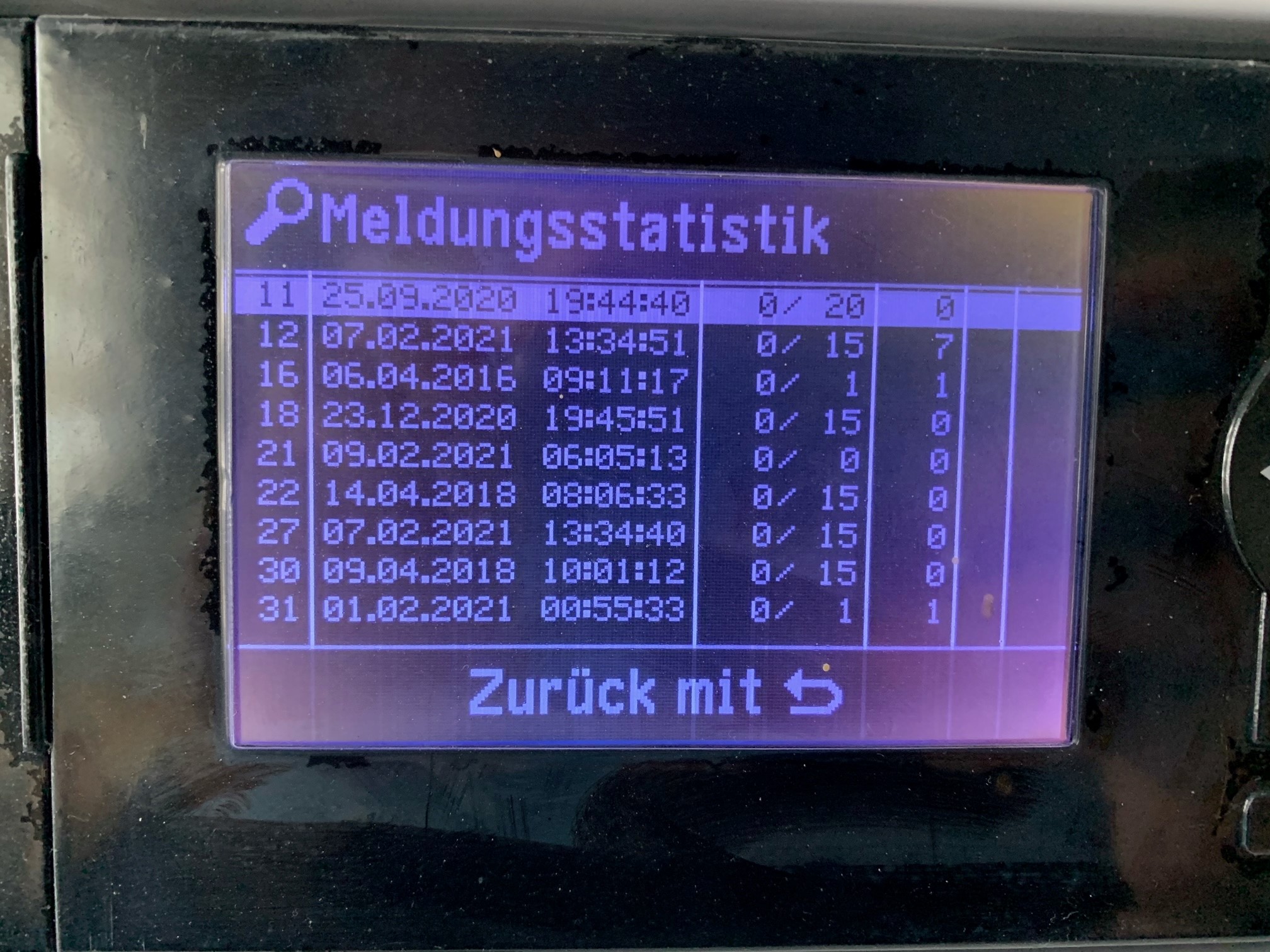

Den Punkt Meldungshistorie gibt es dort nicht.
Ich kann nur zwischen "Außeneinheit" und "Meldungsstatistik" auswählen.
