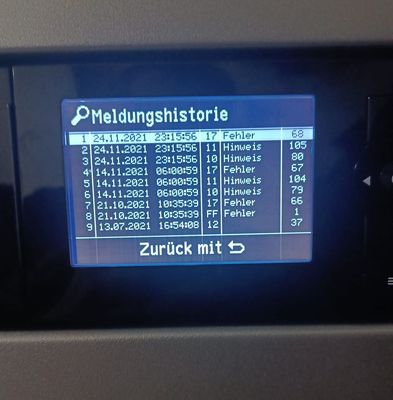

Hallo hab im Februar meinen 3 Verdichter bekommen.
Leider fangt meine Heizung wieder zum spinnen an.
Könnten sie mir bitte helfen
Mfg
Bernhard

Ja es kommen immer die gleichen Fehler und letztens hat er kein warm Wasser gemacht erst nach einen neu start.
Gehen denn die Fehler von allein wieder weg? Sollten sie jetzt regelmäßig wieder auftauchen, empfehle ich dir, dich direkt an deinen Fachbetrieb zu wenden. Dieser soll einen Serviceeinsatz zur Überprüfung bei unserem technischen Dienst aufgeben.
Ja gehen meistens von alleine weg.
Das war aber auch im Januar so bis gar nichts gegangen ist dann war sie wieder ein total schaden
Lass es einmal prüfen und halte mich dazu bitte auf dem Laufenden.
