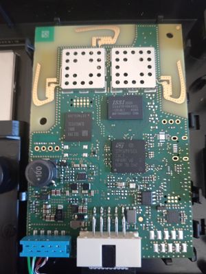

das WLAN der Anlage ist äußerst und zuverlässig und mangelhaft ich habe keinen guten Eindruck von dem Modul das offensichtlich ihm sehr häufig nicht geht insbesondere bei Signalstärke unter 50%
entweder habe ich ein montags WLAN Modul bekommen oder alle WLAN von Viessmann in dieser Anlage sind mangelhaft

die Wlan reichweite ist nicht ausreichend es gibt um 5 € bessere Module als dieses

Gibt es von Viessman Pläne dieses schlecht konzipierte WLAN Modul durch ein Softewareupdate oder durch Tausch der Platine zu verbessern?
