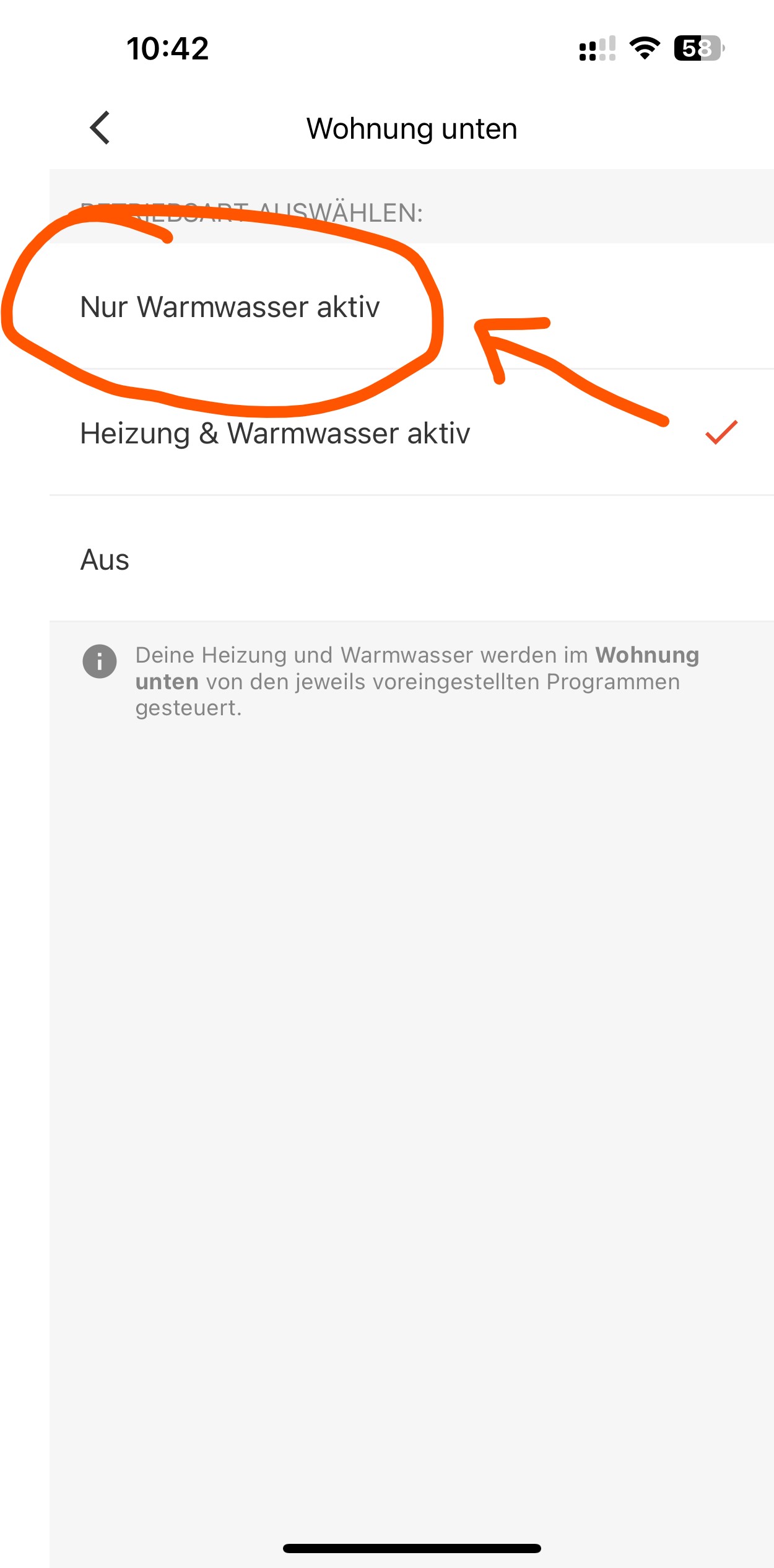

Heizkreis 1 (Wohnung oben) ist derzeit komplett ausgeschaltet, Wohnung steht leer
Heizkreis 2 (Wohnung unten, meine Wohnung) ist derzeit auf WW-Heizung gestellt.
Ich schalte nun Heizkreis 2 auf "nur WW aktiv" , und beobachte die Temperatur im Speicher. Welche Temperatur soll ich dabei exakt beobachten, wie heisst diese in der App? (Speichertemp. oben, Warmwassertemp., ...?)

Ok,
Heizkreis 1 bleibt komplett abgeschaltet
Heizkreis 2 bleibt komplett an (Heizung & WW)
Warmwasser auf 10 grad.
Ich beobachte nun die Speichertemp. oben , korrekt?
Diese wird nun von 48grad aus absinken. Aber deutet es dann auf einen Fehler hin? Es sinkt ja ab weil ich WW von 50 auf 10 Grad runtergestellt habe, oder ?

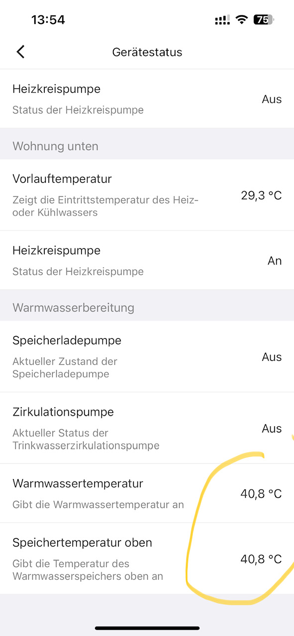

So, hab es wie von Dir vorgeschlagen auf 10grad eingestellt und ich kann erkennen dass die Speichertemperatur nun absinkt. Anbei alle Werte die ich so sehen kann. Was kann ich daraus nun ableiten? Das verstehe ich noch nicht.
Hallo
Da die Temperatur im Speicher und im WW-Erhitzer gleichzeitig absinkt, kann das 3-Wege-Ventil beidseitig im offenen Strömungsweg gesperrt werden, damit der Heizungsstrang beide kühlt.
Ich denke, das ist Beweis genug für einen Heizungsbauer.
