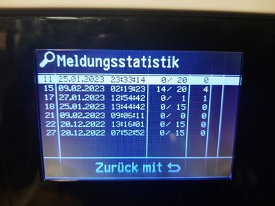

In der Meldungsstatistik wurde beim letzten mal A9 folgendes angezeigt
15 22.02.2023 22:21:48 0/20 2
Was hat das 0 /20 2 du bedeuten?
Danke!
Hallo DaHype,
Danke, 0 /20 bedeutet, dass die Meldung (linke Spalte) nach einem Auftreten von 20x eine Verriegelungsmeldung auslöst. Zum Beispiel A9, 0A oder 0B. Die 2 dahinter bedeutet, dass diese Schwelle 2x überschritten wurde. In deinem Fall die Meldung 15. Diese bedeutet, dass die Netzspannung außerhalb des Spannungsbereichs war. Tritt dies häufiger auf, sollte einmal die Spannungsversorgung geprüft werden. Zudem kann auch einmal beim Energieversorger nachgefragt werden, ob es in letzter Zeit Netzschwankungen gab, die dies eventuell ausgelöst haben könnten.
Danke. Soeben wieder eine neue Fehlermeldung. Diesmal der Code
10/20 3 !
Was hat dieser Fehler zu bedeuten?
Danke
Dort ist kein Fehlercode enthalten. Dass bedeutet, dass die Meldung 10 von 20 möglichen bis zur Auslösung der Verriegelung (bisher 3x) aufgetreten ist.
15 22.02.2023 22:21:48 0/20 2 -> Bei dem Beispiel ist die 15 die Meldung.
Heute 9.2.2023 die Meldung 15. Siehe Screenshot. Was es damit nun auf sich?
Die Spannung wurde schon überprüft und die Wärmepumpe wurde nun auf einen extra Schutzschalter gelegt und eine Spannungsglättung auf 230V eingebaut.
Kommt es trotzdem noch zur Meldung 15, kann ein Defekt der Regelung der Außeneinheit vorliegen. Die Meldung sagt aus, dass eine Über- oder Unterspannung vorliegt.
