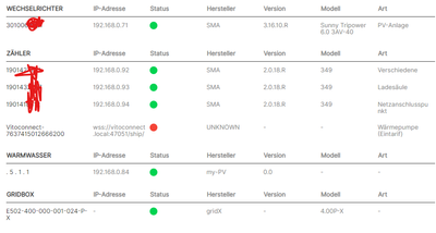

Aber in der GridBox erscheint das Gerät aber mit offline:
https://mygridbox.viessmann.com/Start (habe ich zum einrichten natürlich auch genutzt)
Im EEBus Manager von der Connect:
Wird auch nichts angezeigt.
Zudem wird ein My-PV Gerät angezeigt, welches in Wirklichkeit ein Varta Element 9 (Stromspeicher) ist. (Girdx ist bereits darüber informiert).

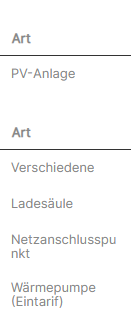

Und bei der Auswahl der Funktion des Stromzählers fehlt die Möglichkeit "Batterie" oder "Akku":

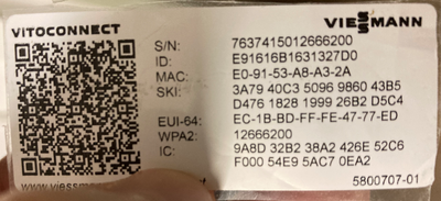

gib zunächst bitte noch die Herstellnummer der Vitoconnect und den Status der LEDs mit an.
Moin Benjamin,
Haus mit Person in weiß:
5800707-01 (Auf dem QR-Code-Zettel unten rechts?!)
Die Herstellnummer beginnt mit einer 7 und hat 16 Ziffern.
Ist das die richtige Nummer?
S/N: Steht doch für Seriennummer?! Startet mit 7 und hat 16 Ziffern
Vielen Dank, genau die Nummer "7637415012666200" wird benötigt.
