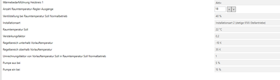

ich habe über den Vitogate die Wärmebedarfsführung aktiviert, der Sollwert Vorlauftemperatur wird auch entsprechend der Sollwertvorgaben der Stellventile angepasst und vorgegeben.
Jetzt ist meine Frage, muss ich hier in der Vitotronic noch was einstellen, bzw. nach welchen Regeln schaltet sich die Wärmepumpe dann ein bzw. wieder aus?
Vielen Dank

Danke für die Info. Diese Unterlagen habe ich schon. Es wird anhand der von mir eingestellten Werte auch der Vorlauftemperatur Sollwert berechnet und auch der Raumtemperatur Sollwert.
Meine Frage ist aber, nach welchen Kriterien schaltet sich die Wärmepumpe nun Ein und Aus. Ich kann jetzt beobachten, das wenn Sie läuft die Vorlauftemperatur IST immer über der Vorlauftemperatur Soll liegt. Dann geht Sie irgendwann aus und irgendwann wieder an. Mich würde es interessieren nach welchen Werten / Parametern sich das Ein bzw. Ausschalteten richtet, damit ich das System besser verstehen kann.

Aktuell habe ich ein Vorlauftemperatur Sekundär Soll von 31,4°C, eine Ist Vorlauftemperatur von 32,8°C und eine Rücklauftemperatur Sekundär von 27,2°C. Es muss ja irgendwelche Hysterese geben, sonnst müsste bei dieser Konstellation die WP schon aus sein.
