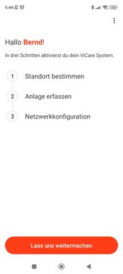

Sollte es in einem Schritt nicht weitergehen, sage mir bitte genau wo und poste bitte auch einen Screenshot davon.

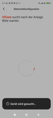

 hier kommt das
 zuvor das
Hallo der_Neue_1980,
stelle bitte sicher, dass der AccessPoint Modus am Gerät aktiv ist und du mit dem WLAN des Vitoconnects verbunden bist.
