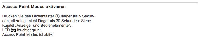

Hallo der_Neue_1980,
stelle bitte sicher, dass der AccessPoint Modus am Gerät aktiv ist und du mit dem WLAN des Vitoconnects verbunden bist.
