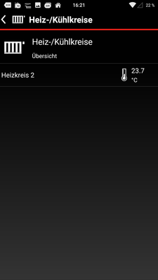

ich besitze eine Vitocomfort 200 welche über KM-BUS an einer Vitotronic 200 (Typ WO1C) Regelung in einer Vitocal 333-G BWT 331.B08 eingebaut ist.
Wenn ich die Vitocomfort 200 per KM-BUS mit dem Heizkreis verbinde, deaktiviert diese die Raumbeheizung in der WO1C Regelung und die Fußbodenheizung bleibt kalt. 😞
Die Vitocomfort 200 soll laut Inbetriebnahmeanleitung (Seite 50) werkseitig auf Raumbeheizung und Warmwasserbereitung (falls ein Warmwasserspeichervorhanden ist) eingestellt sein.
Warum deaktiviert die Vitocomfort 200 dann die Raumbeheizung, obwohl diese sich noch in der Heizperiode befinden, da noch nicht April und es Außen kälter als 18°C sind.

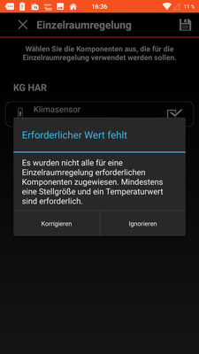

Ich besitze aktuell nur einen "NodOn Temperatur/Feuchtigkeit Sensor" als Temperaturgeber und keine Heizkörper- oder Fußbodenthermostate als Stellgeber. Eine Einzelraumregelung findet daher aktuell nicht statt.
Schlägt die Vitocomfort 200 der WO1C Regelung daher nur den Heizbetrieb vor, wenn auch ein Stellglied in Form eines Fußbodenthermostates oder Heizkörperthermostat installiert und als Komponente verbunden ist?
Hallo koeber,
solange keine Heizungsanforderung besteht, schaltet die Vitocomfort 200 die Anlage auf "nur Warmwasser".
Wichtig ist, was an der Vitocomfort 200 eingestellt ist, nicht was an der Regelung der Wärmepumpe angezeigt wird.
Gruß °be
