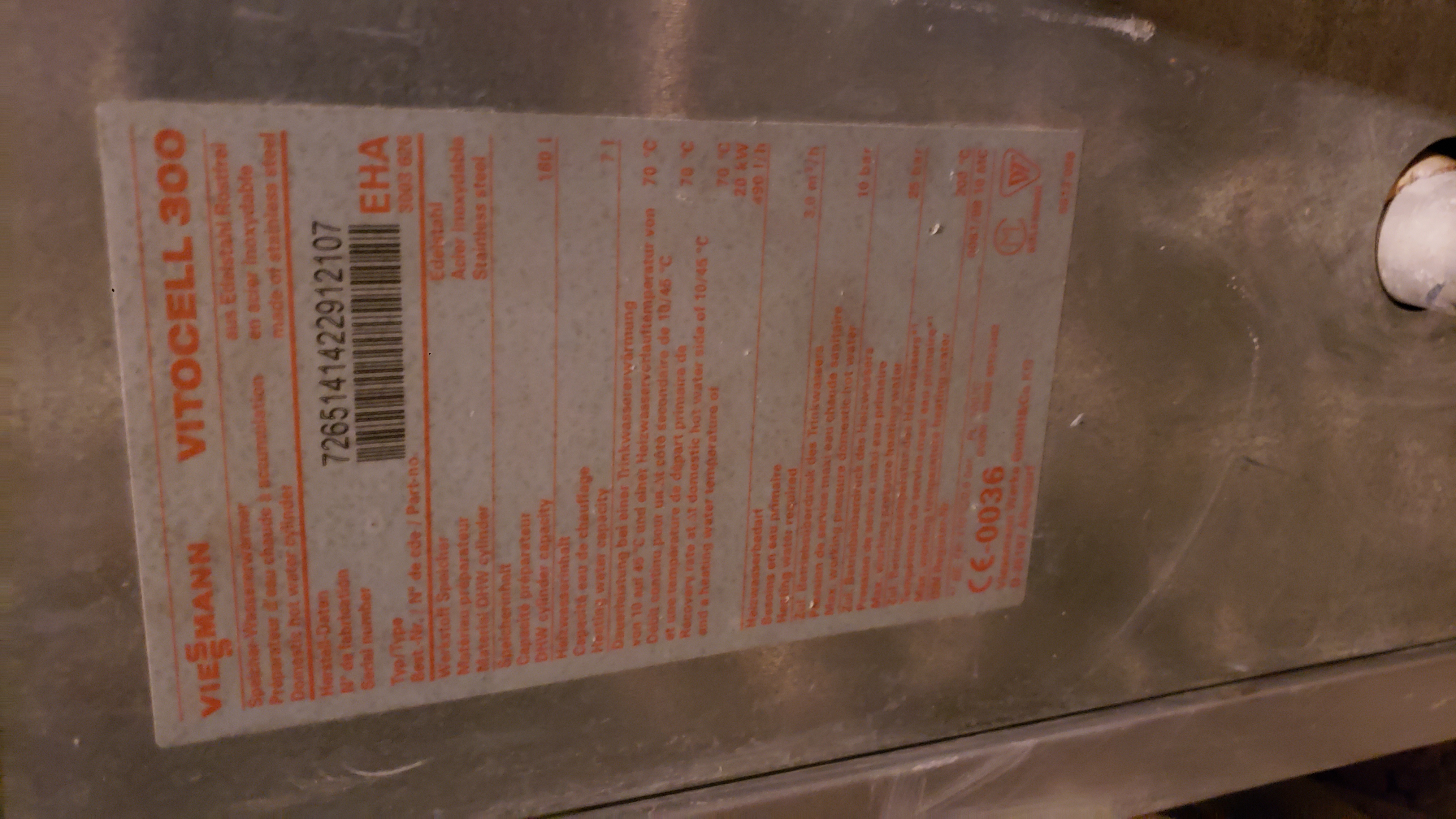

bitte teil mir die Seriennummer des Speichers mit.
Hallo Flo, schaue sofort nach, sobald ich zuhause bin.

Guten Morgen, sorry dass ich mich jetzt erst melde.
Also der Speicher ist eine Vitocell 300 liegend mit 160 Liter, die Seriennummer lautet 7265141422912107.
Außerdem würde ich gerne auch wissen warum die 3 Varianten der Vitocal 262 sich im Preis kam unterscheiden obwohl Variante 3 (Typ T2W) keinen eigenen Speicher besitzt und es sich lediglich um die Wärmepumpe ansich handelt.
P.S. Sorry dass das Foto so schlecht ist, die Aufnahme ist gestochen scharf, kommt aber unscharf beim Hochladen an.

Danke, der Einsatz der T2W-R290 sollte bei deinem Speicher funktionieren. Zudem wird noch das Umwälzpumpenset Sanitär benötigt. Zu Preisen der verschiedenen Systeme kann ich keine Aussage geben.
