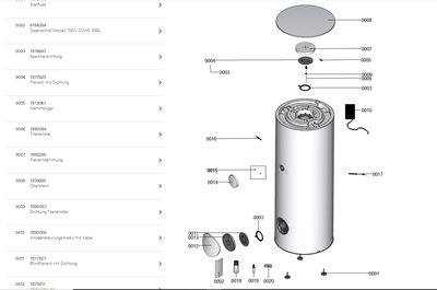

Hier gibt es noch ein Video zu deiner Anode
Aus dem Video dürften auch die Bilder von Divanc stammen.
https://live.viessmann.com/de/akademie-service/fremdstromanode-vitocell-100-v.html
(Anmeldung mit dem Community account)
Hallo @TBrandl
Und die Titananode und das Anodensteurungsmodul mit Kabel gehören zum Lieferumfang des Vitocell 100-V CVWC 300L Speichers.
