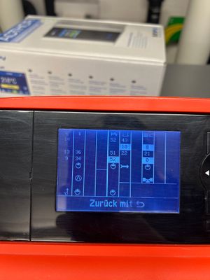

Bei PV Überschuss liegt nun ein 24 Volt Signal an. Die WP heizt den Pufferspeicher nun auf einen Festwert von 55 Grad hoch.Hysterese habe ich den Wert 100 eingestellt.
Nun zu meinem Problem- Die WP fängt nun auch bei keiner Anforderung an zu takten.
Sie heizt immer bis 55° hoch, fällt diese Temperatur auf 51° ab heizt sie wieder hoch auf 55°.
Obwohl ich ja Hysterese von 100 codiert habe.
