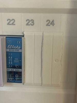

Hallo Flo, habe es mit einem Relais gelöst.(Foto1)
Funktioniert soweit gut, nur taktet die WP  nun.Kann ich da keine Hysterese einstellen? Die WP lädt immer den Pufferspeicher nach sobald die Obere Puffertemperatur abfällt.
