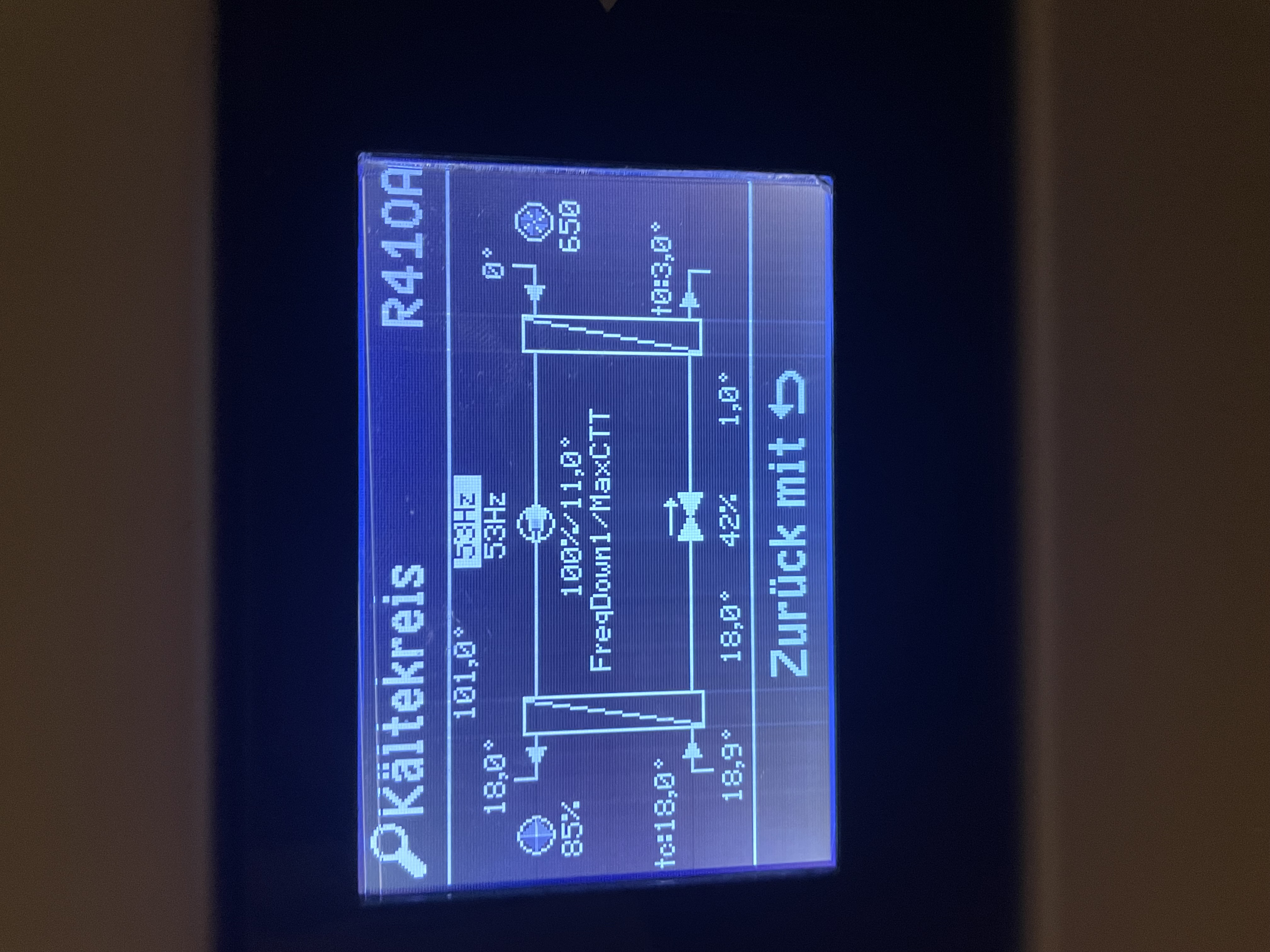

ich bin ein wenig verzweifelt.
Der Kundendienst war da und hat auch die Platine getauscht.
Alles schien zu laufen, aber leider heizt die LWP nicht.

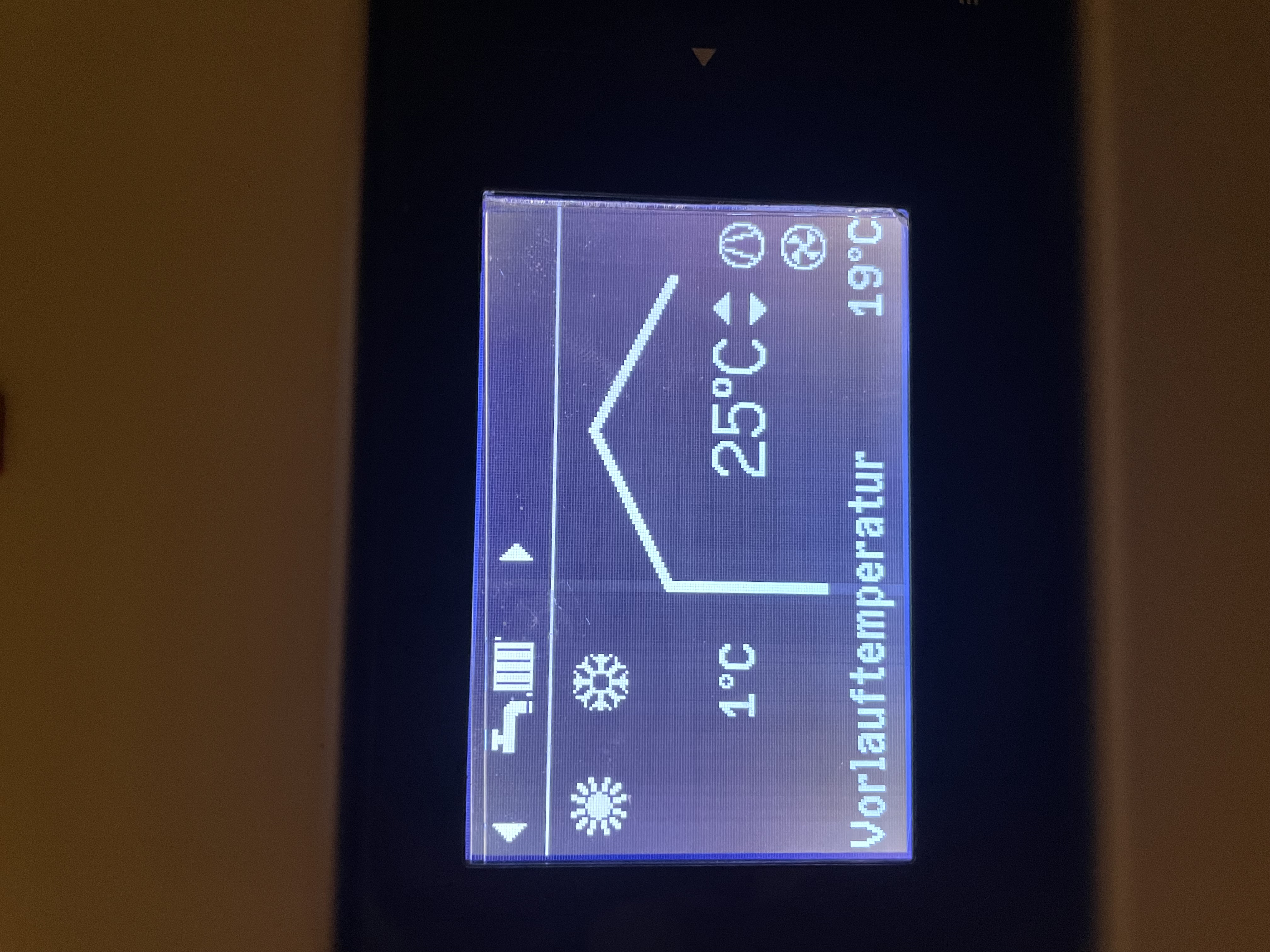

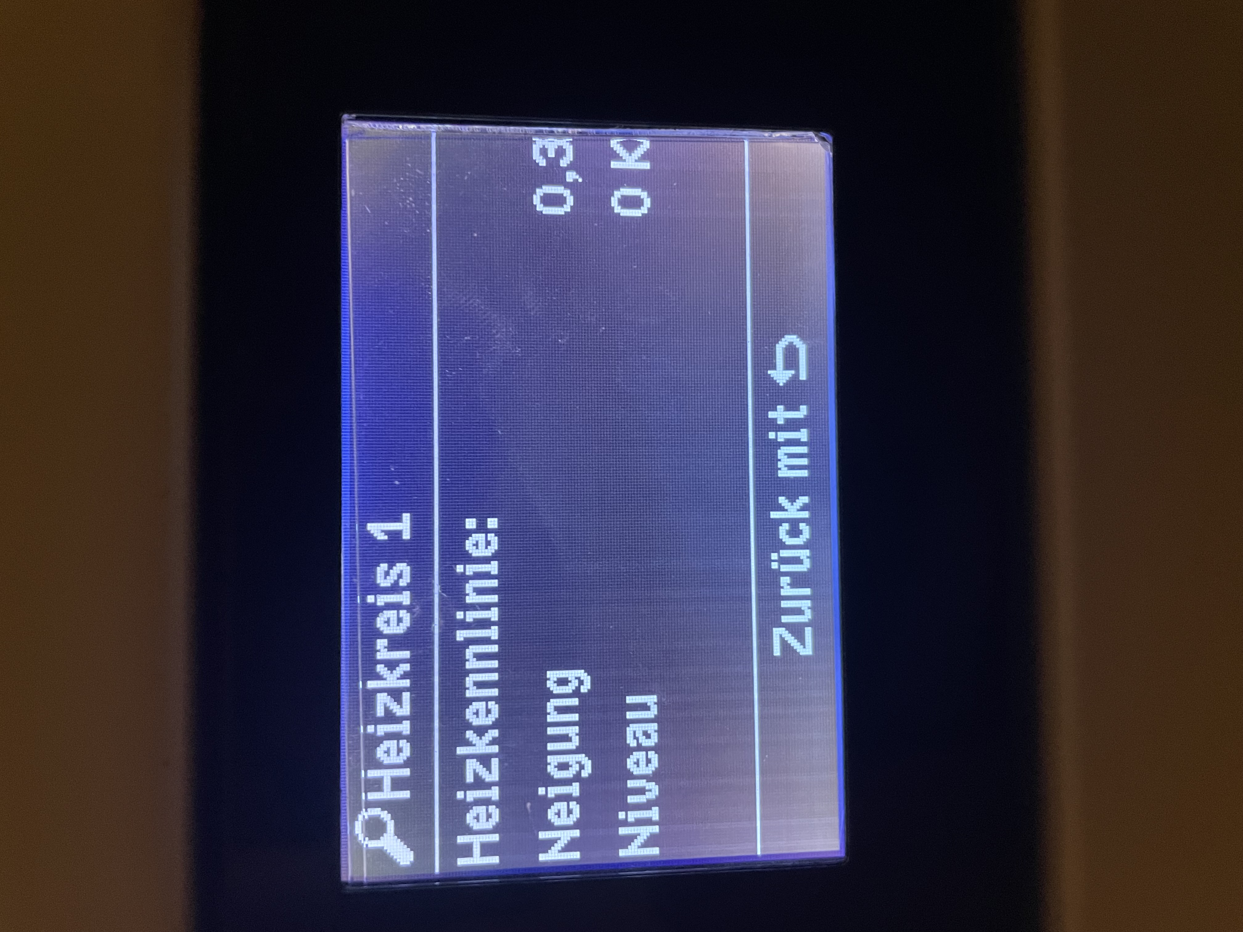

Ich habe eine Neigung von 0,4 und Niveau 0.
Die Soll Temperatur habe ich auf 25 stehen damit es wenigstens 16,4 grad Raumtemperatur erreicht.

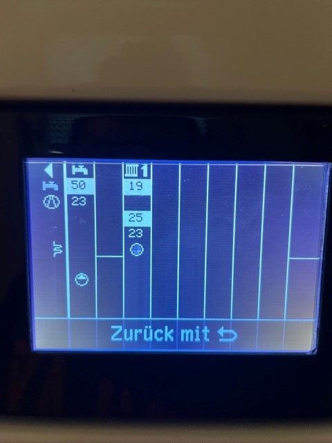

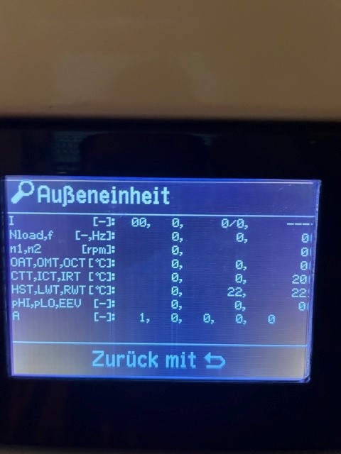

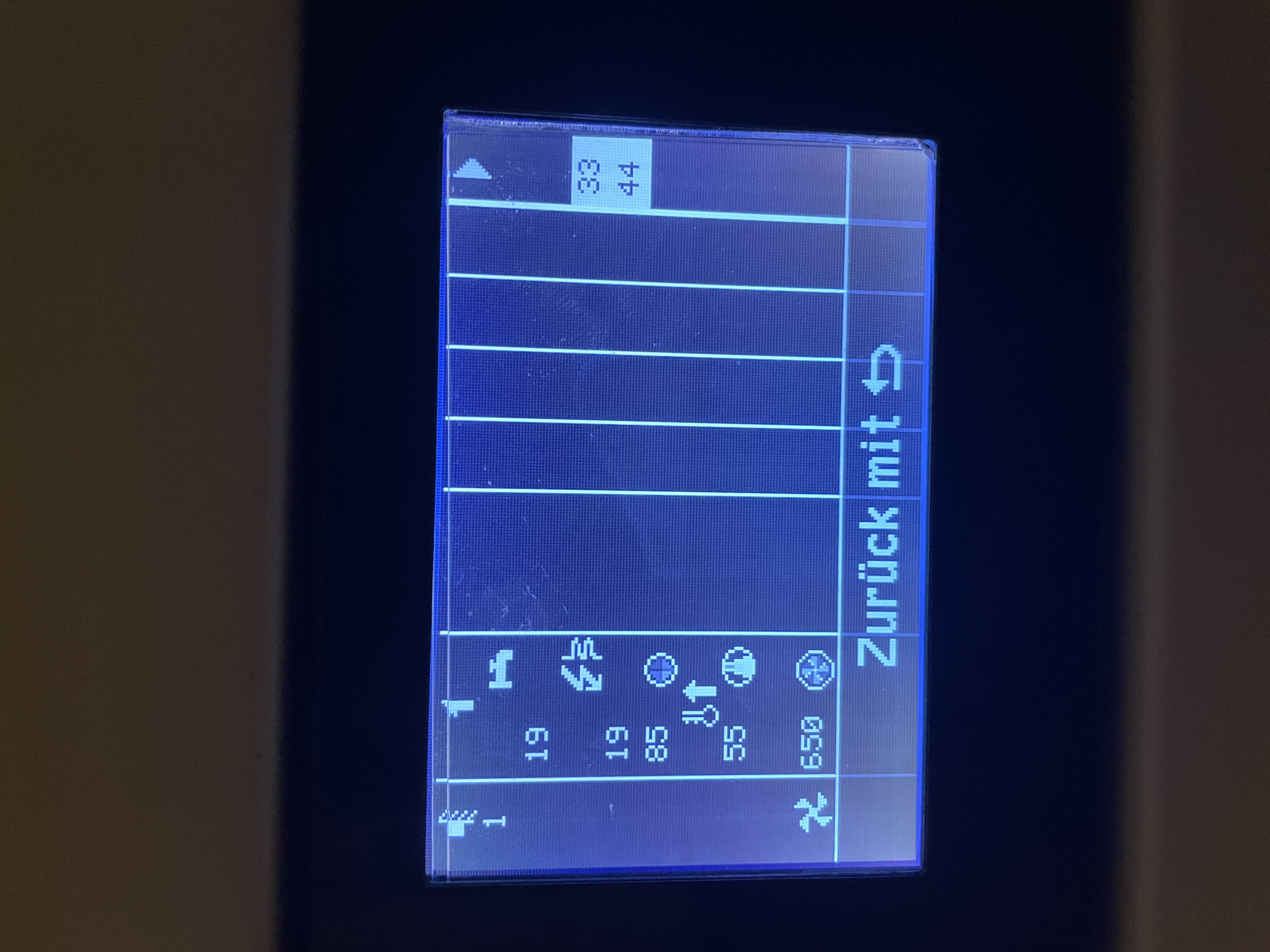

Ich habe dir mal ein paar Fotos angehängt. Vielleicht kannst du ja erkennen, woran es legen könnte.
Meine Ausseneinheit hatte auch letzte Nacht eine Störung, die sich dann wohl selber erledigt hat.
Hoffe du kannst mir helfen.

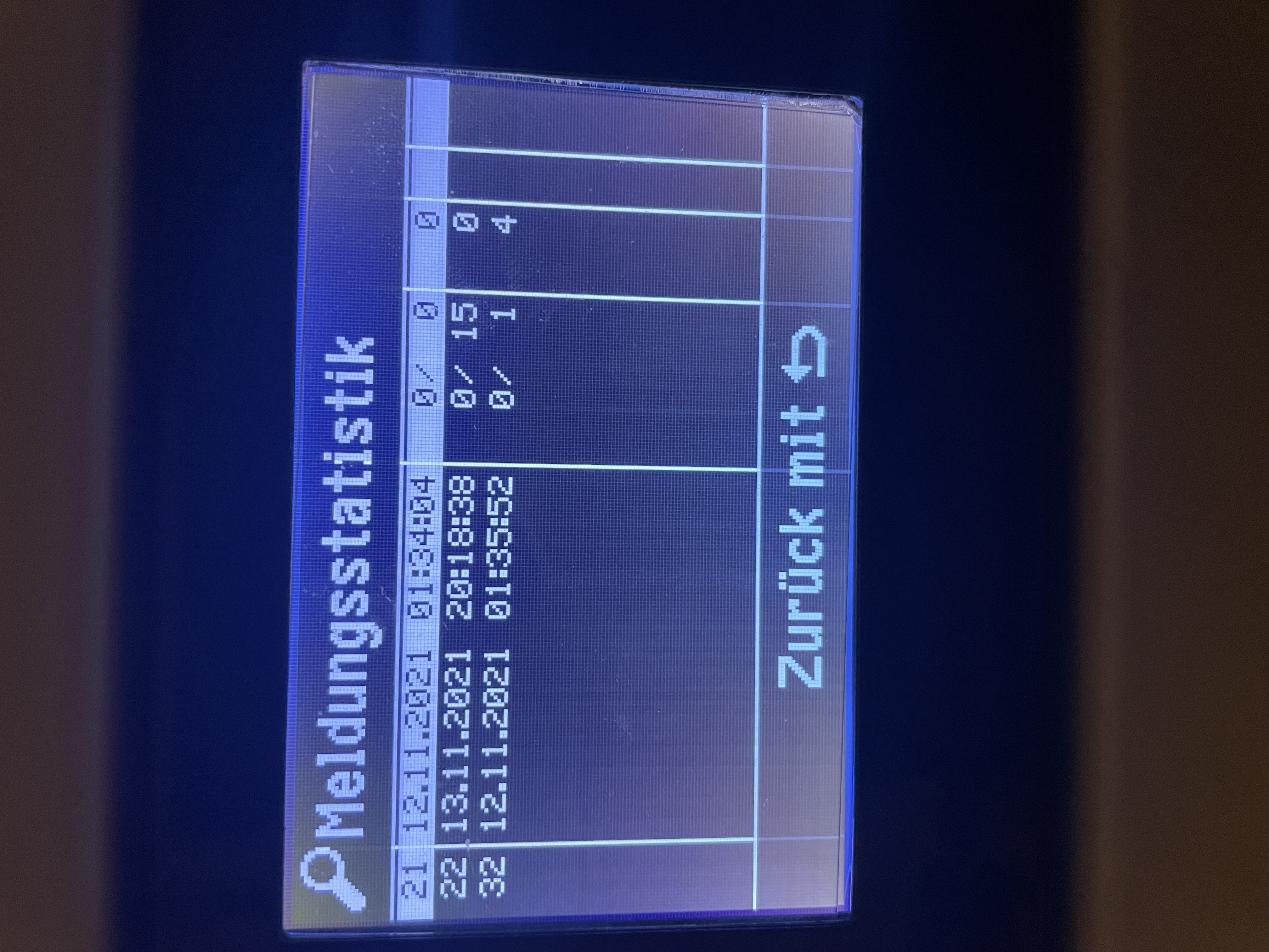

ich habe dir nochmal eine Foto der Meldungshistorie angehängt.

läuft die Anlage denn gar nicht an? Zählen die Meldungen regelmäßig hoch? Wenn ja, dann empfehle ich dir, dich direkt wieder an deinen Fachbetrieb zu wenden. Gerne kannst du mir zu deiner Anlage mal noch Bilder der Anlagenübersicht zusenden.
naja Sie läuft schon. Ich habe das Gefühl, dass die Ausseneinheit ständig läuft.
Mein Heizungfachbetrieb war da und meinte er müsse den Service nochmal bei euch aktivieren, da er nicht weiter weiß. Na ja, sagt alles.
Ansonsten sende ich dir nochmals neue Fotos.
