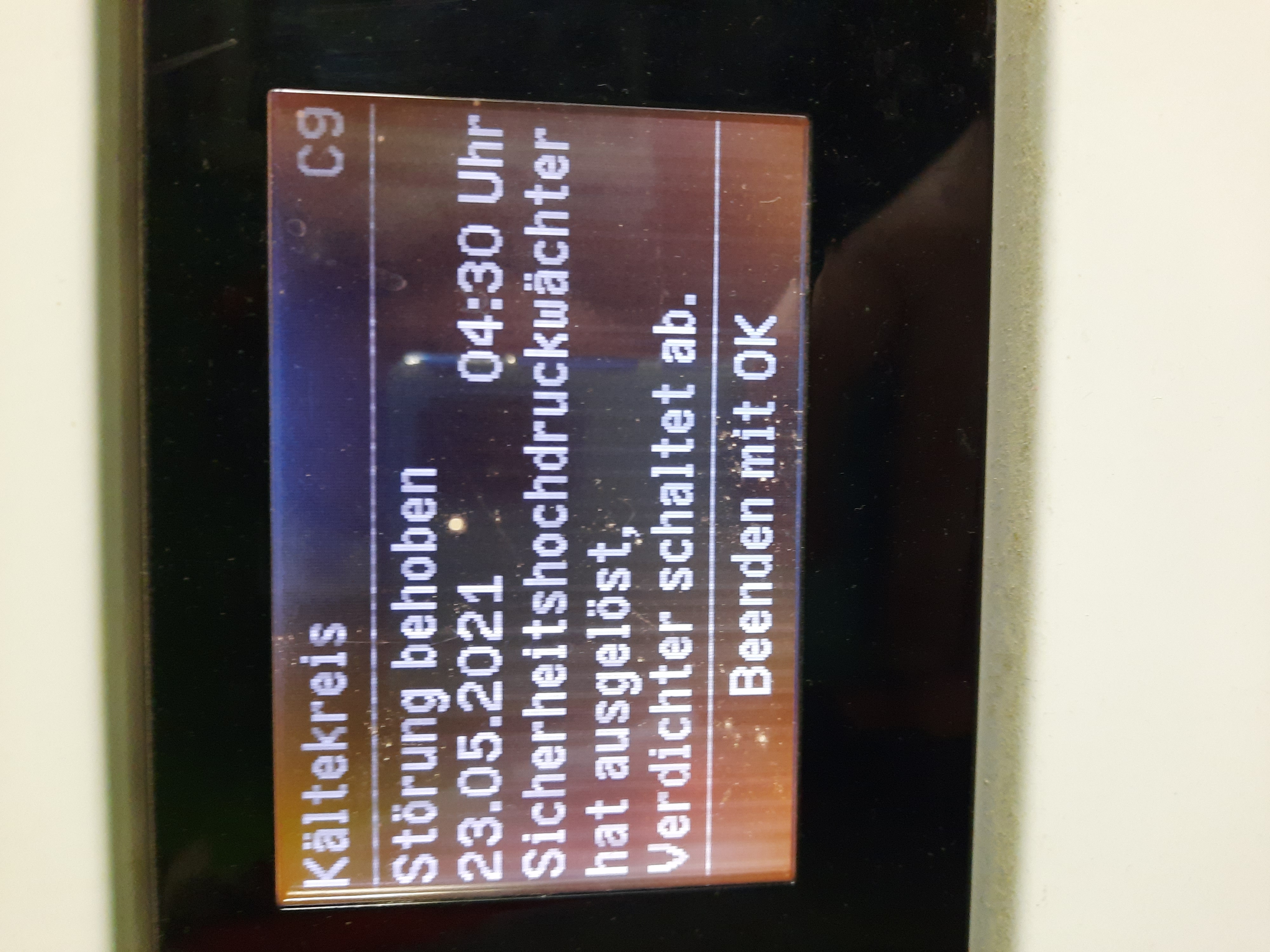

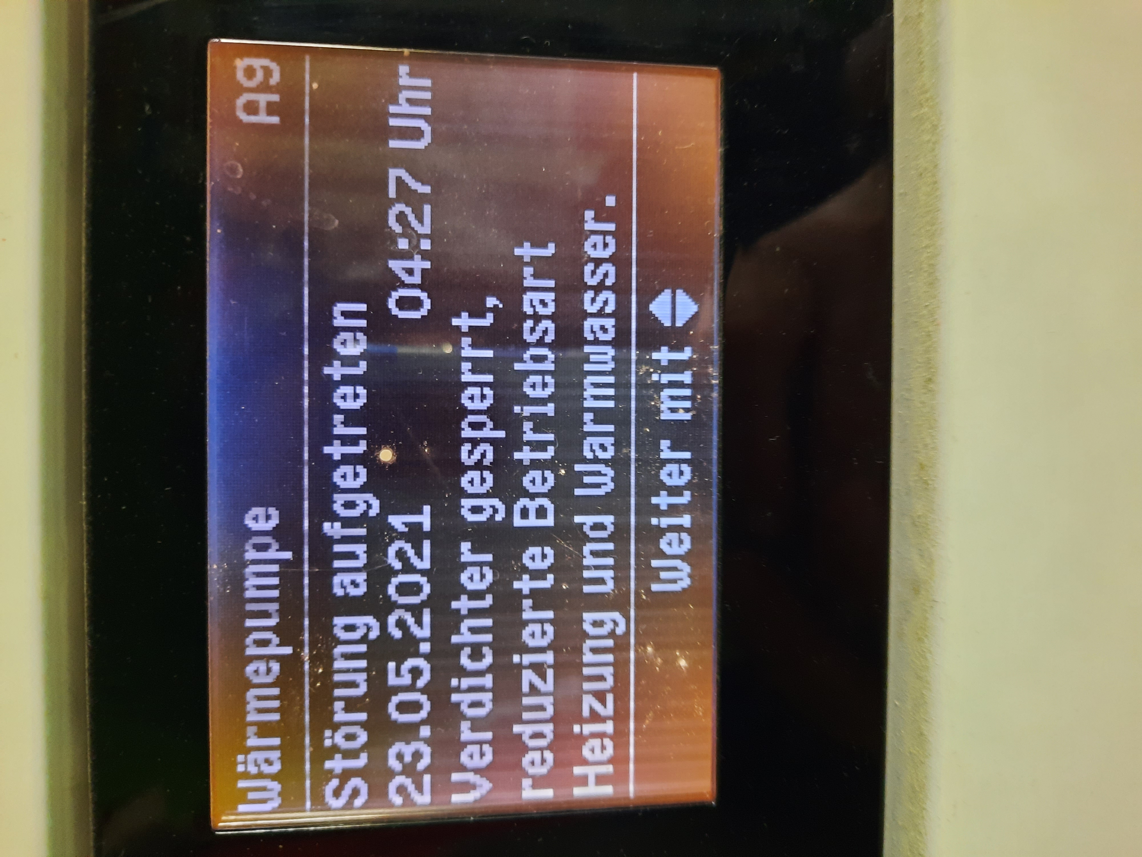

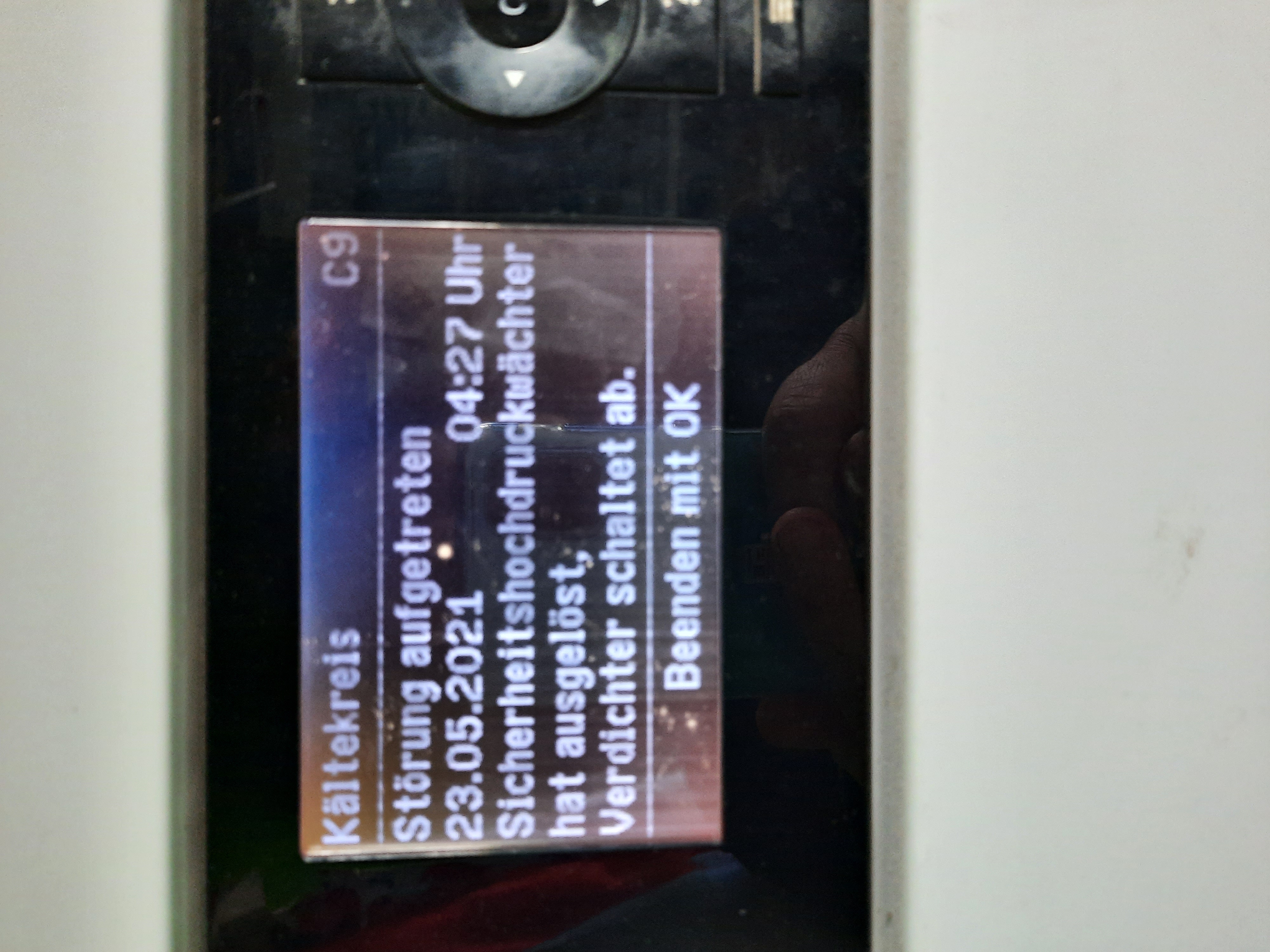

Ichbhabe seit heute morgen den Fehler A9. Bilder folgen

Danke, um A9 zu entriegeln musst du die Regelung ausschalten, kurz warten und wieder einschalten. Anschließend solltest du prüfen, dass die Warmwasser-Soll-Temperatur nicht zu hoch eingestellt ist. Wenn die Wärmepumpe läuft, solltest du einmal die Sekundär-Vor- und Rücklauftemperatur prüfen. Die Differenz zwischen beiden sollte bei 5 - 9K liegen. Du kannst sie ablesen, indem du die "?"-Taste für ca. 4 Sek. gedrückt hältst.
OK, wenn dort 49°C Vorlauf ist und 22°C Rücklauf, dann sollte dein Fachbetrieb einmal die Sekundärpumpe prüfen, ggf. ist diese defekt.
