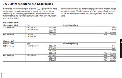

nur ein Hinweis am Rande.
Diese Geräte bedürfen einer jährlichen Dichheitsprüfung durch eine zertifizierten Kältetechniker.
Lasst euch vom Heizungsbauer sagen wer das machen kann und was es kosten wird.
