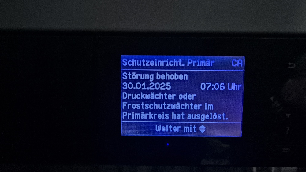

Hallo Flo, jetzt wurde das Kältemittel geprüft nun habe ich eine andere Fehlermeldung
was ist damit los? Grüße Chris

Die Meldung CA hat nichts mit dem Kältekreis zu tun. Bei Splitwärmepumpen hat hier das an X3.8 und X3.9 angeschlossene Sicherheitsbauteil ausgelöst. In der Regel wäre das ein Feuchteanbauschalter, wenn die Kühlfunktion vorhanden ist.
okay, habe ich nicht verbaut. Wie kann das dann passieren und auf einmal verschwinden? Kann das ein Einstellungsfehler sein?
Eventuell war es auch ein Wackelkontakt bei der dort eingelegten Brücke. Ein Einstellungsfehler kann dies nur verursachen, wenn der Kühlbetrieb aktiviert wurde und zusätzlich an F11 keine Brücke eingelegt wird. Diese ist nämlich nur dann erforderlich, wenn der Kühlbetrieb aktiviert ist.
