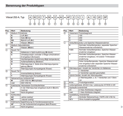

das ist die Legende.
Meines Wissens haben sowohl die A10, als auch die A13 eine A16 Inneneinheit.
Danke für die Info.
sagt die Zahl 16 bzw. 10 nichts über die Leistungsklasse 16 Kw oder 10 Kw aus?
Es gibt die WP aktuell nur in 10 und 13 KW.
die Inneneinheit scheint aber schon für eine zukünftige 16 kW ausgelegt zu sein.
