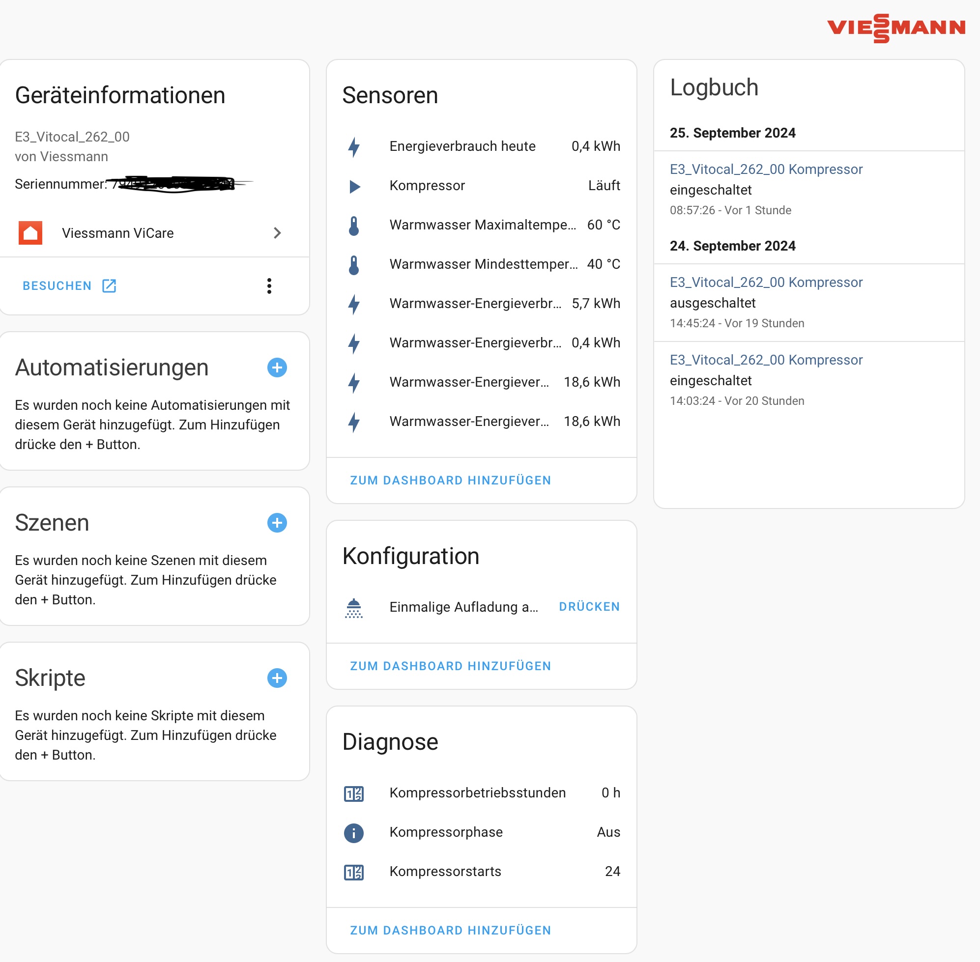

Ich würde gerne die Temperaturen der Wasserbereitung auslesen, wie sie auch bei ViCare unter dem Status verfügbar sind (s. beigefügtes Bildschirmfoto) in der Homeassistant Integration kommen die Werte nicht an (s. Homeassistant Integration.jpg)

Sehen sie doch einmal im Home Assistant unter "Einstellungen/Geräte Dienste/Viessmann ViCare" nach welche dort verfügbar sind. Es sind bei mir deutlich mehr als bei "Zum Dashboard Hinzufügen" vorgeschlagen wurden.
Hier einmal ein kleiner Ausschnitt:

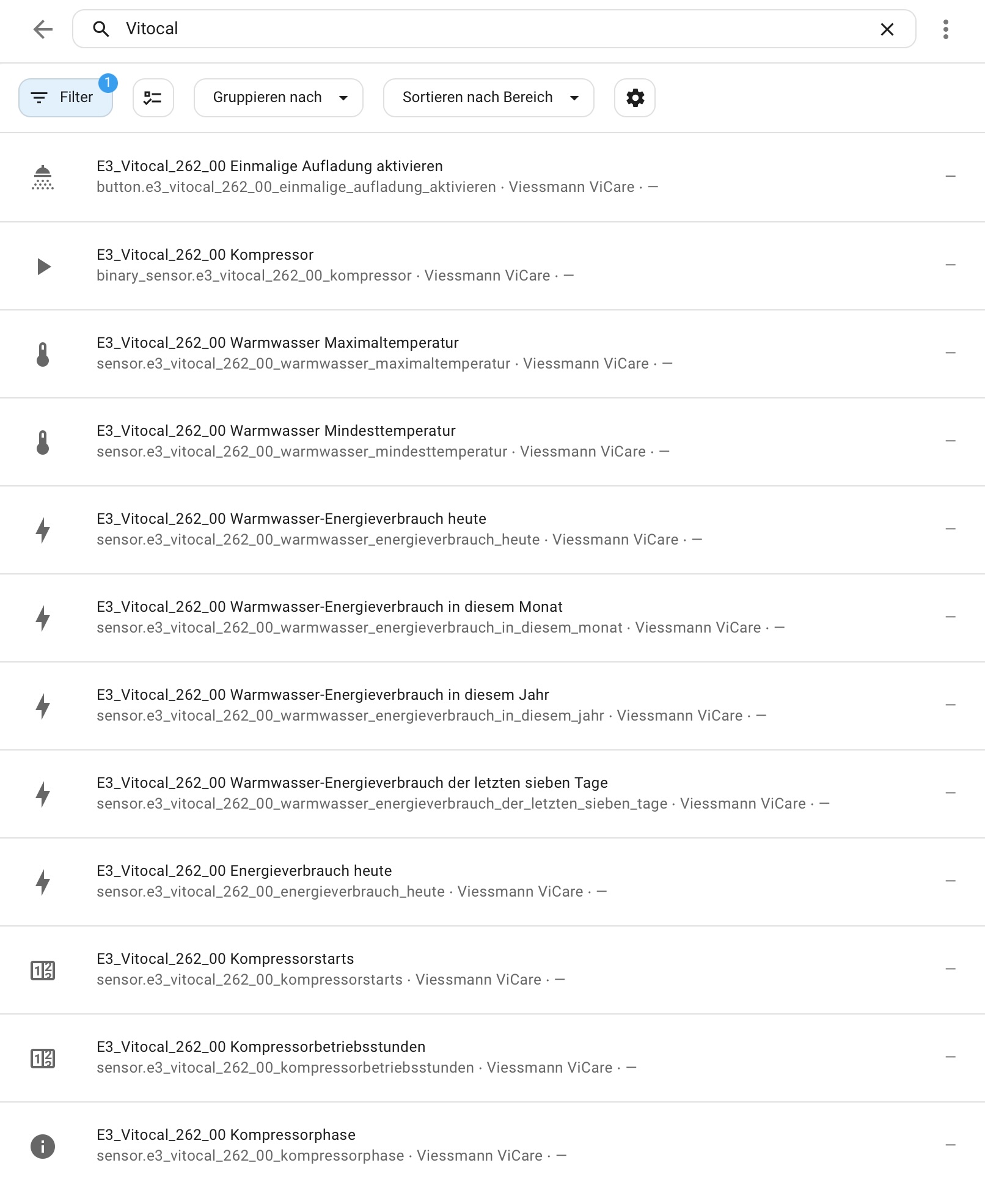

Unter den Entitäten sind auch nicht die gewünschten Temperaturen 😞 (s. Entitäten.jpg)
Die von Ihnen gewünschten Werte werden auch im Basic Modus über das ViCare API zur Verfügung gestellt. Möglicherweise sind diese Datenpunkte für die 262-A noch nicht in der HA Integration implementiert.
Dann muss ich mich wohl an die Entwickler der HA Integration wenden. ? Oder gibt es alternative Wege um an die Werte heranzukommen ?
Man könnte die Integration auch selber anpassen, falls man in Python Programmierung sicher ist 😉
Der Ansprechpartner findet sich in der Dokumentation. Ich habe mir einmal die Konversation auf GitHub angesehen, es wird recht schnell reagiert.
