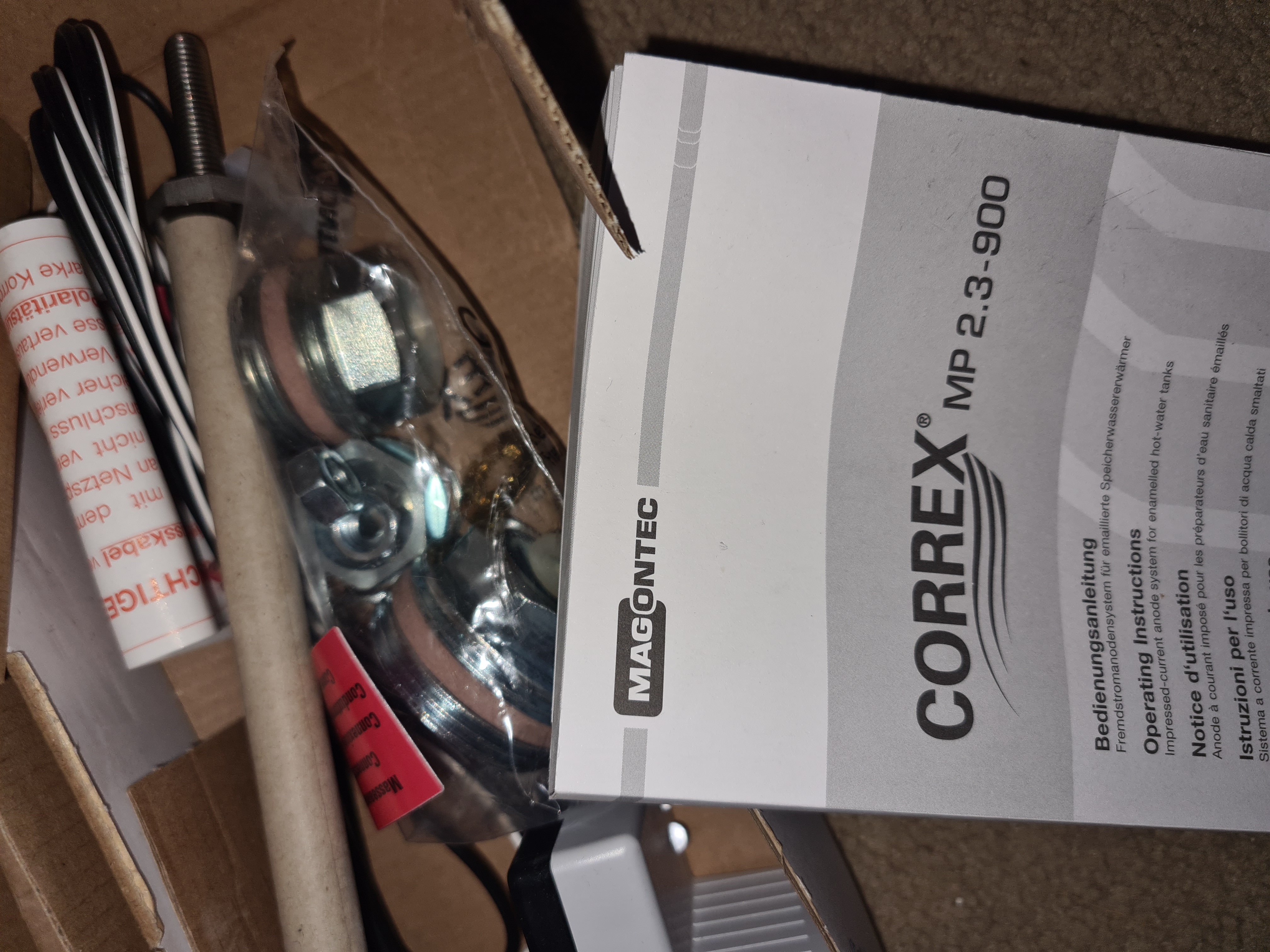

Wir haben eine
Viessmann Vitocal 262-A Typ T2E ze
in Betrieb, aufgrund der Lokalität muss ich die Anode selbst mit einer Fremdstromanode auswechseln.
Beschafft ist eine Correx MP 2.3-900 durch den Vorbesitzer.
Gibt es eine Anleitung zum Tausch?
Hat hier jmd Bilder gemacht?
Danke für Tipps / Hinweise.

die alte Anode musst du nach Anleitung von VM ausbauen.
https://static.viessmann.com/resources/product_media/5810909VSA00002_1.PDF
nach Anleitung von Magontec  die Titananode in den Flanschdeckel  einbauen und alles wieder zusammenbauen.
Vorher eine Dichtung für den Flanschdeckel  besorgen.
