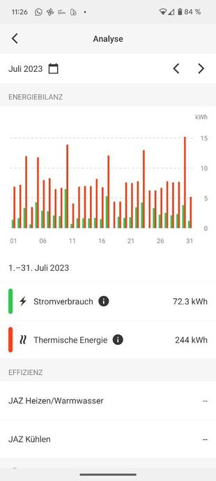

Moin Zusammen, ich betreibe seit ziemlich genau einem Jahr eine Viessmann WP VITOCAL 250. Bis daher funktionierte sie einwandfrei. Nun ist mir im Juli aufgefallen, dass sich mein Stromverbraucht spontan verdreifacht bzw. vervierfacht hat. Nach ersten Recherchen und Auswertungen ist dafür die WP Verantwortlich.
Die Analyse der WP zeigt, dass seit 6 Wochen ausschließlich auf Zusatzheizung geheizt wird. Sprich die Zusatzheizung mit einem Wirkungsgrad < 1 heizt meinen WW-Puffer.
Letztes Jahr um die Zeit lief die WP ausschließlich mit Verdichter, nur um > 50° (Hygienefunktion) zu erreichen wurde die Zusatzheizung durch die Anlage aktiviert.

Wie im Screenshot zu erkennen, habe ich am 04.08. die Sicherung raus gemacht und mein Stromverbrauch ist extrem gesunken, wobei der Wirkungsgrad extrem nach oben gegangen ist. Gestern habe ich die Sicherungen wieder rein gemacht, damit die Hygienefunktion durchlaufen kann. Und die Anlage hat sofort das Wasser von 38° auf 60° AUSSCHLIEßLICH mit Zusatzheizung aufgeheizt. Sie hat gar nicht in Erwägung gezogen den Verdichter zu nutzen.

Hier noch der Vergleich Juli 2023 zu Juli 2024
