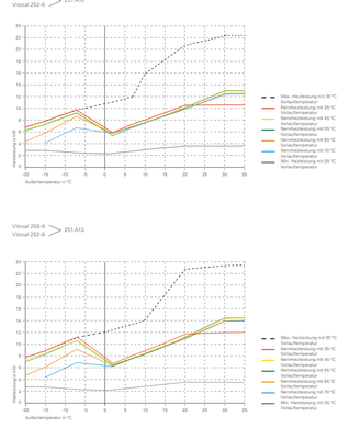

Mein HB empfiehlt mir nun eine Vitocal 252A mit 10 KW.
Nachdem ich eben in diesem Forum von einem Experten gelesen habe, die WP auf 85% der Heizlast auszulegen, frage ich mich, ob die 10 Kw-WP nicht etwas zu groß ist und das Leistungsvolumen auf 8 KW reduziert werden könnte.

Die beiden Leistungsvarianten der 252A haben eine identische untere Modulationsgrenze.
Hier ist es nicht schlimm wenn du das größere Modell nimmst, außer dass sie teurer ist.
Zeichne dir eine Linie ein mit 8,7kW bei -9 Grad und Heizgrenze ca. 17 Grad mit 0kW
die A10 wäre völlig ausreichend.

Vielen Dank für deine schnelle Antwort, die mir bestätigt, dass der HB meines Vertrauens nicht völlig daneben liegt bei seiner Empfehlung. Die Diagramme sind leider - auch wenn ich die Ansicht meines Bildschirmes vergrößere - nicht lesbar, insbesondere die Erklärungen zu den verschiedenfarbigen Linien. Gibt es vielleicht einen Link, auf den man zugreifen kann?
