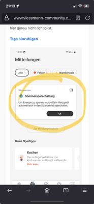

Guten Tag. Ich habe folgendes Problem mit meiner Anlage.
Seriennr 7720518302354129
Kommunikations Modul: 7736172043412229
Wie auf den Bildern zu sehen findet durch die ViCare Thermostate scheinbar keine Heizanforderung an die Wärmepumpe statt.
Somit wird nicht geheizt und es bleibt kühl im Wohnzimmer. Wenn ich die Raumtemperatur in der ViCare App weiter erhöhe beginnt die Wärmepumpe doch irgendwann mit dem heizen.
Ich habe für einen Monat das Savings Assistent Packet gebucht. Jetzt geht die Anlage immer in den Sommersparbetrieb obwohl ich gerne heizen würde.
Irgendwie arbeitet alles nicht ganz optimal zusammen.
Ich bitte um eine schnelle Fehleranalyse was hier genau nicht richtig ist.

Wie auf dem Bild zu sehen findet keine Heizanforderung vom ViCare Thermostat statt obwohl die Raumtemperatur nicht im soll ist.
erkunde diese Meldung msl. WP aus=nix heizen.

Trotzdem hätte ich es gerne warm im Wohnzimmer.
Außentemperatur ist 18,2 Grad.
Heizung bleibt im Sommersparbetrieb.
Temperatur im Wohnzimmer fällt weiter
dann must die Heizkurve so angepasst werden, dass bei 18 schon geheizt wird.
ohne heizen keine wärme

Nein. Das Thermostat muss der Heizung eine Heizanforderung geben. Wenn keine Heizanforderung von den Thermostaten kommt geht die Heizung in den Sommersparbetrieb.
vielleicht mal die Verbindung der Thermostate neu einrichten. Und die Sommerschaltung muss raus

Das muss sich glaube ich jemand von Viessmann ansehen. Die Funktion das die Thermostate die Heizung in den Sommersparbetrieb schickt kommt über die Savings Assistent Erweiterung. Die kann ich aber nicht abschalten nur in 4 Wochen kündingen. Generell finde ich die Funktion ja auch gut. Nur muss wenn die Raumtemperatur fällt auch eine Heizanforderung gemacht werden.
ich habe dietheostate nicht, aber:
wenn die anforderungen und die heizkurve  entsprechend deiner wünsche gesezt sind, sollte die wp auch im sommer heizen.
Bei 18 grad at heizen ........

Heute sieht es so aus. Soll Temperatur soll seit 12 Uhr eigentlich 22 Grad sein. Ist aber 21,2 um 13:40 Uhr. Ich weiß nicht mehr weiter.
zeig mal die
- eingestellte Heizkennlinie
- und Uhrzeiten der Heizung. WP ist ja gerade nicht in Betrieb.
Welches Schema hast Du?
ansonsten sind 0,8Grad Abweichung ja nicht sooo viel.
Liegt die Temp. auch mal oberhalb 22 im Raum?

Die Heizung selber hat keine Zeiten .
Das wird alles direkt über die Thermostate gesteuert. Die Heizkennlinie kann da auch nicht viel helfen wenn das Thermostat der Heizung sagt ich will nicht heizen . Es gibt keinen Bedarf und schickt die Heizung in den Sommersparbetrieb.
die Kenninie sieht für HKs soweit nicht schlecht aus.
Wenn ich die Einstellungen für WC , Schlafzimmer anschaue liegen die ja auch weut unter soll.
vielleicht solltest du die Kopplung der Thermostate nochmal neu durchführen.
ansonsten haben die ja auch einen K-Berecuh (1K?) sinut kann eine kleune Abweichung "normal" sein.
über das Thema Vorhänge etc. müssen wir ja nicht reden, oder?

Nein. Keine Vorhänge usw über den Thermostaten. Es gibt für das Wohnzimmer sogar einen extra Klimasensor.
Die anderen Räume sind alle über der eingestellten Temperatur. Das ist auch richtig so. Da soll ja erst geheizt werden wenn die Temperaturen dort geringer sind
bitte kläre mich auf: in der Kachel ist die große Zahl der Sollwert, iben rechts, die kleine der Ist-Wert?
