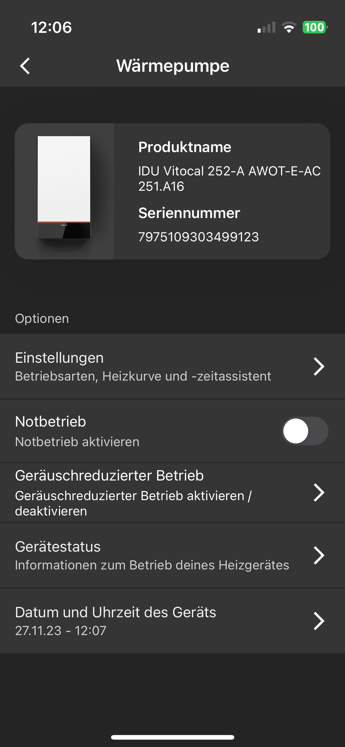

1. In der App wird mir die WP als 251.A16 angezeigt. Laut Typschild ist es eine 251.A10. Gibt es einen Grund für diese Differenz? Werden durch diese Anzeige eines anderen Aussengerätes auch Parameter in der Regelung verändert?

Hallo CHG,
in der App wird immer die Inneneinheit angezeigt. Diese ist für verschiedene Leistungsgrößen geeignet und hat dementsprechend die Bezeichnung größtmöglichen Leistungsgröße einer Außeneinheit, die damit betrieben werden kann.
