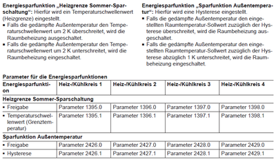

Zu 2427 ab Seite 108 im Anhang.
Bitte auch Hinweis auf Seite 109 bzgl Smarte Thermostate zur Kenntnis nehmen.
Das die WP und Heizkreispumpe abschalten wird vermutlich die Sommersparschaltung sein - Parameter 1395 Seite 99.

Ich habe die "Serviceanleitung für die Fachkraft von 7/2024", da fehlt der aussagekräftige Hinweis 2427.3. Der das sagt:
"Falls die Raumtemperatur den eingestellten Raumtemperatur-Sollwert zuzüglich 2K überschreitet, schaltet die Umwälzpumpe aus und wenn die Raumtemperatur den Sollwert unterschreitet wieder ein".
Das trifft bei uns fast zu, nur dass bei unserer Solltemperatur 22° C die Pumpe bei 23,1° C schon ausschaltet und erst bei unter 22° C wieder einschaltet.

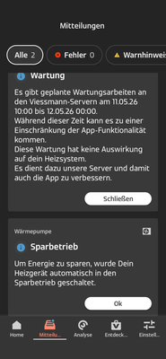

Ich bin ja immer noch im Glauben dass die Sommersparschaltung greift was im übrigen auch unter Mitteilung in ViCare angezeigt wird wenn dem so ist.

Hab's jetzt nochmal über Inbetriebnahmeassisten probiert, auch hier wird mir 2426/27/28/29 nicht angeboten.
Nochmal Verweis auf Serviceanleitung.
Hier ist auch zu jedem Heizkreis rechts der Hinweis das 1395/96/97/98 jeweils mit entsprechenden Heizkreis 2426/27/28/29 in Verbindung steht und zumindest teilweise Abhängigkeit besteht.
Gruß Karl
Ich denke, weder irgendwelche aktuellen oder zukünftigen SW-Versionen werden Bobm bei seinem eigentlichen Problem helfen.
Schaut man in die Funktionsbeschreibung, dann gibt es zwei Energiesparfunktionen.
Beide Sparschaltungen werden über die Außentemperatur gesteuert und nicht über die Raumtemperatur! D.h. auch wenn man den Parameter 2427.x verändern könnte, geht es am Problem von Bobm vorbeigeht.
@Bobm: ich habe eine sehr ähnlich Anlagenkonfiguration, nur ohne Raumthermostat. Ich sehe den Parameter 2427 auch nicht, was auch logisch ist, denn ohne Raumthermostat macht er ja auch keinen Sinn (wegen der Ein-/Ausschaltkriterien). Das Vorhandensein einer Raumtemperatur-Aufschaltung muss m.E. auch im Inbetriebnahmeassistenten bei der Heizkreis-Konfiguration eingestellt werden und nicht nur über den Parameter 934.6
