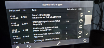

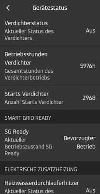

Da sich doch keiner mit PVA am Smart Grid meldet, habe ich es bei mir getestet. Ich musste allerdings auch erst einmal wieder Smart Grid über potenzialfreie Kontakte aktivieren. Es war nur die Leistungsbegrenzung aktiviert, so dass es zunächst auch bei mir nicht ging.
Danach lief es aber wie erwartet. In Vicare wird Bevorzugter Betrieb angezeigt.
Und als Statusmeldung an der Anlage wird S.121 Smart-Grid Ready empfohlener Betrieb aktiviert ausgegeben.
Vermutlich ist dein Kontakt nicht korrekt angeklemmt.
