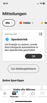

Seit 8/2025 ist die Wärmepumpe im Betrieb. Auch jetzt bei kühlen Temperaturen erscheint die Meldung "Sparbetrieb"
Wie/wo kann ich den Sparbetrieb aktivieren/deaktivieren?

Dann hast du unter den Einstellungen Heizen vermutlich noch tagsüber Zeiten mit reduzierter RT eingestellt die zum abschalten führen.
Wenn dem nicht so ist muss in den Systemeinstellungen nachgesehen werden welche AT für den Sparbetrieb hinterlegt.
