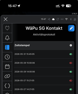

ich habe bei einer Wolf CHA07 aus der Familie den Shelly 1 Mini Gen3 angeschlossen und der klappt direkt mit SMA zusammen super.
Zeitfenster 14-16 Uhr, Laufzeit 60Min (kann laufen), 60Min danach aus.
WW Anhebung mit 300L von 45 auf 52 Grad.
sobald genug Überschuss da ist, läuft der alle paar Tage und das unabhängig von eebus:
Vielleicht hat es schon einmal jemand damit probiert, wenn es mit dem EEBUS von Viessmann klemmt.
Der Preis ist mit <150€ überschaubar.
