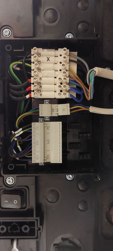

So ist die Inneneinheit verdrahtetSo ist die Inneneinheit verdrahtet

hab mir gestern die Verdrahtung angeschaut. Stecker sind fest, Kabel auch fest, Brücken sind gesätzt.
Ist den trotz dem was falsch verdrahtet/angeschloßen?
Ach und nach dem ich gestern die Anlage wieder eingeschaltet habe kam noch der Fehler Phase 1. Also hab ich auf allen Phasen ein Problem?

Hallo @Bagz007
Sie müssen lediglich den 7-poligen Stecker vollständig in den Gegenstecker stecken und die Kabel mit Kabelbindern befestigen, wie auf dem beigefügten Foto zu sehen.

Erst mal auch einen Dank für die Mühe.
Den Stecker habe ich gestern bündig gesteckt, mit Kabelbinder befestigt und die Anlage neu gestartet. Leider keine veränderung im Fehlerspeicher. Was mir aufgefallen ist ich habe keinen Kabel an dem P2 Stecker (dieser ist auf deinem Foto belegt). Könnte es daran liegen? Der Monteur hat was erwähnt, dass er noch ein Kabel zum Zählerschrank verlegen muss, zwecks der Fernsteuerung für den Netztbetreiber.

Wahrscheinlich hätte er hier eine Brücke setzen müssen.

Hallo @Bagz007
P2 ist der Anschluss für die Warmwasserzirkulationspumpe und hat daher nichts mit Ihrem Problem zu tun.
Wenn der Stecker vollständig eingesteckt ist, überprüfen Sie die Versorgungsspannung des elektrischen Durchlauferhitzers an diesem Stecker. Auch den Neutralleiter.

Habe mir am Wochenende einen Bekannten der Elektroinstalateur ist zur Hilfe geholt und dieser hat eure Tips und sein Wissen vereint und siehe da die Anlage hat keine Fehler mehr.
Lösung:
1. Stecker nicht richtig drin (dies habe ich selbst korregiert, laut eurem Tip)
2. ein Kabel am Stecker hatte keinen richtigen Kontakt (die Isolierung hat gestört)
3. Das Kabel für die Fernsteuerung hat er mir auch angeschlossen.
