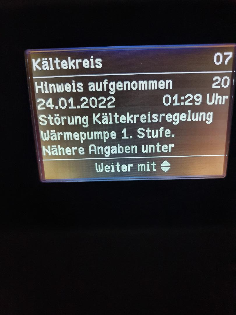

mein Sanitärfachbetrieb hat eine Soll-Temperatur 2 eingestellt (zwecks Legionellen) auf 60 Grad. Das Programm läuft immer in der Nacht von Sonntag auf Montag von 01:00 - 03:30.

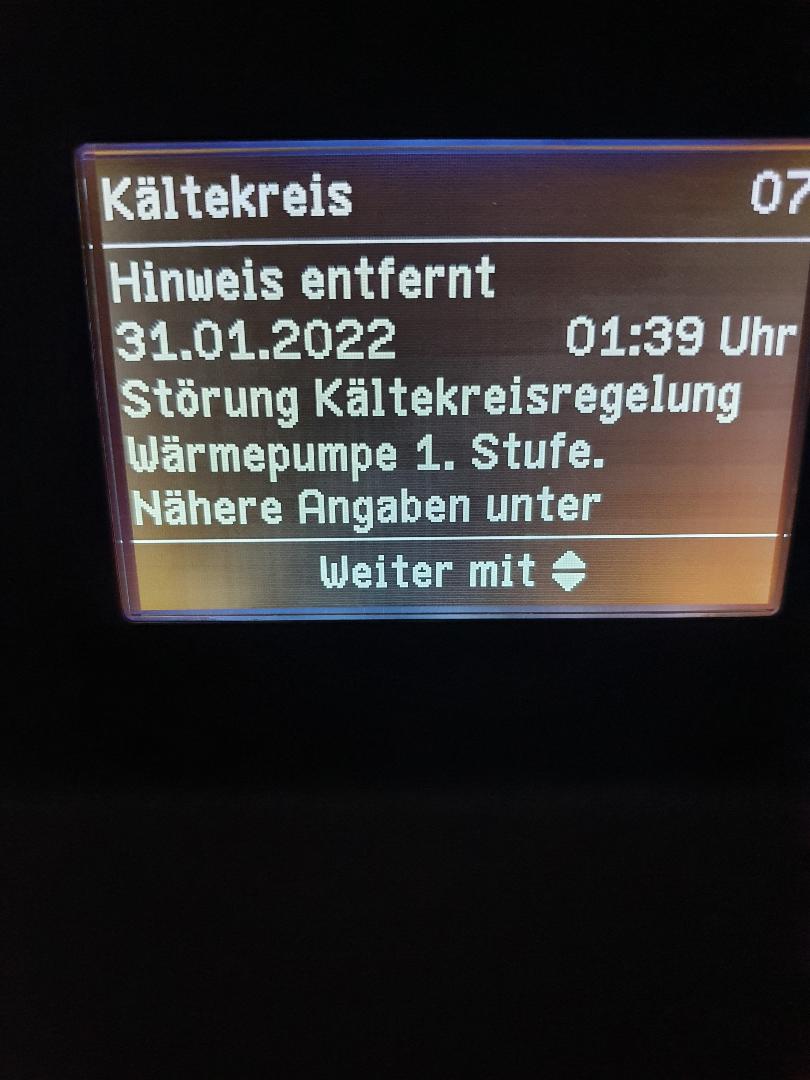

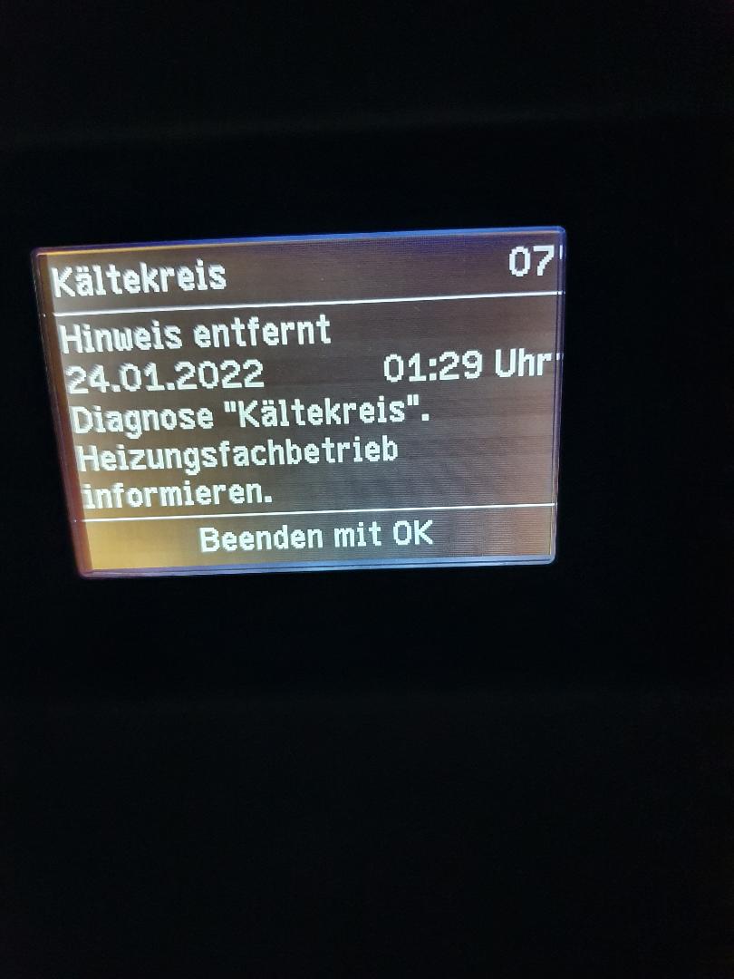

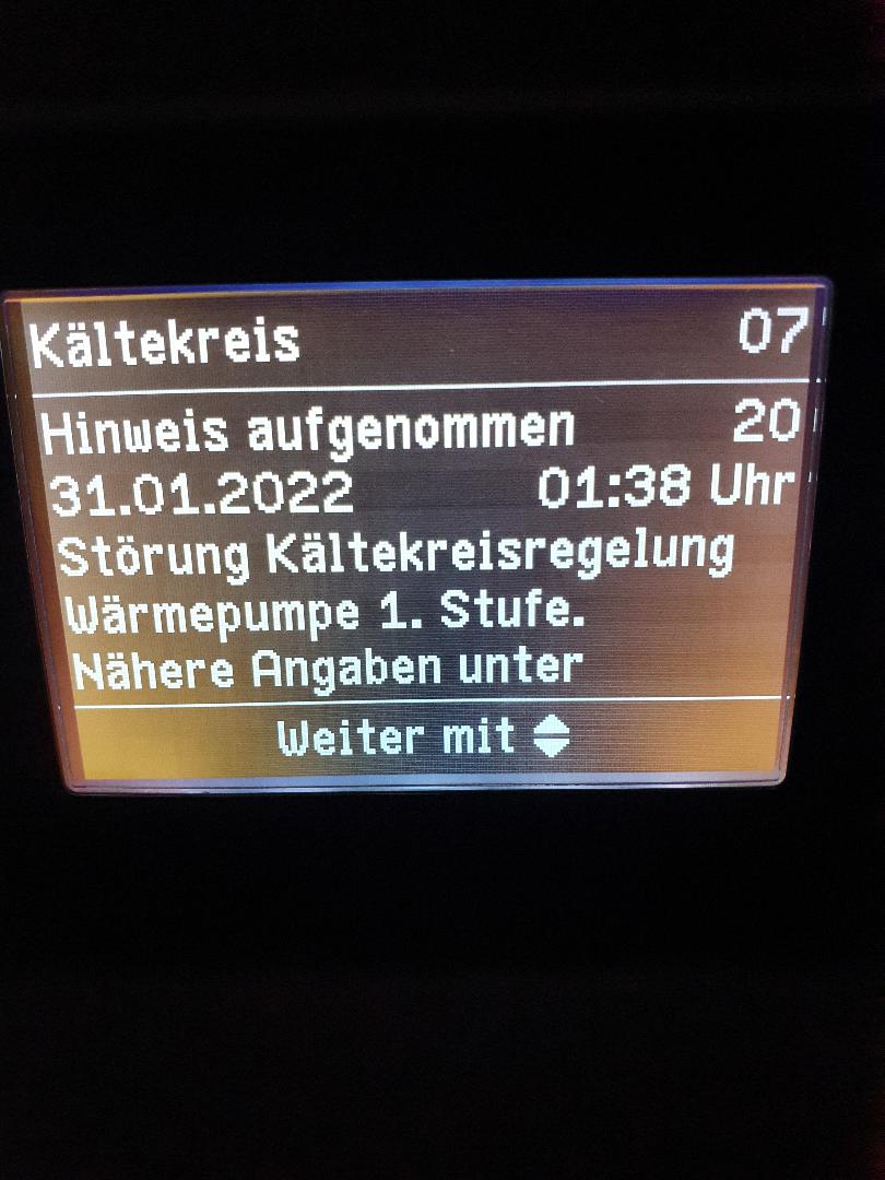

Es kommen jedes Mal nach ca. 20 bis 40 Minuten die o.g. Codes als Hinweis und 1 Minute später wird der Hinweis wieder entfernt.
Hinweiscode 10 schaltet den Verdichter ab, aber was macht Hinweiscode 20 genau? Und wie kann es dazu kommen? Zur Info: Für April ist der erste Wartungseinsatz von Viessmann geplant.
