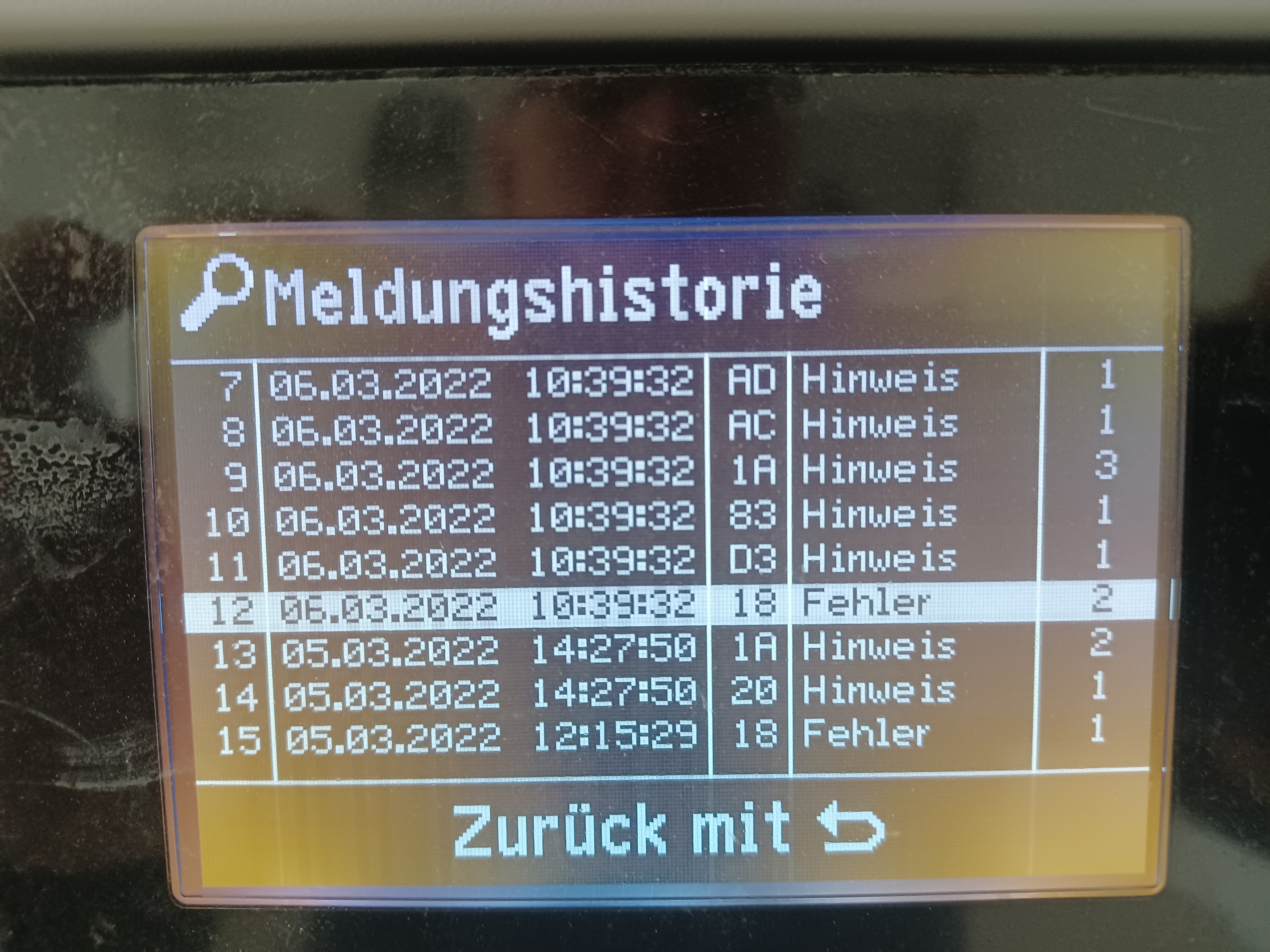

unsere Neuanlage ist aktuell im Estrich Trocknungsmodus. Am 6.3 musste nochmal was an der E-Verteilung umgeklemmt werden ergo Anlage aus.
Einmal ist es uns dann noch gelungen die Ausseneinheit zu starten seitdem ist die Wärmepumpe aus :
Anlagenstatus Betriebsbereit, Ohne weiteren Fehler.
Ich vermute die Anlage läuft jetzt nur über Elektroheizung....
Der Hinweis bei Estrichtrocknung -wird sind ca. bei Tag 18 - ist das normal,  ist nicht plausibel da die Vorlauftemp. weiter seit Tagen bei 22 Grad steht ohne laufende Ausseneinheit.
Gerne eine Tipp
Marc
Lies Mal im Serviceheft nach.
Parameter 7300 ff.
Diese sind für die Estrichtrocknung zuständig.
Vermutlich ist durch den Neustart das Programm abgelaufen oder abgebrochen worden.
