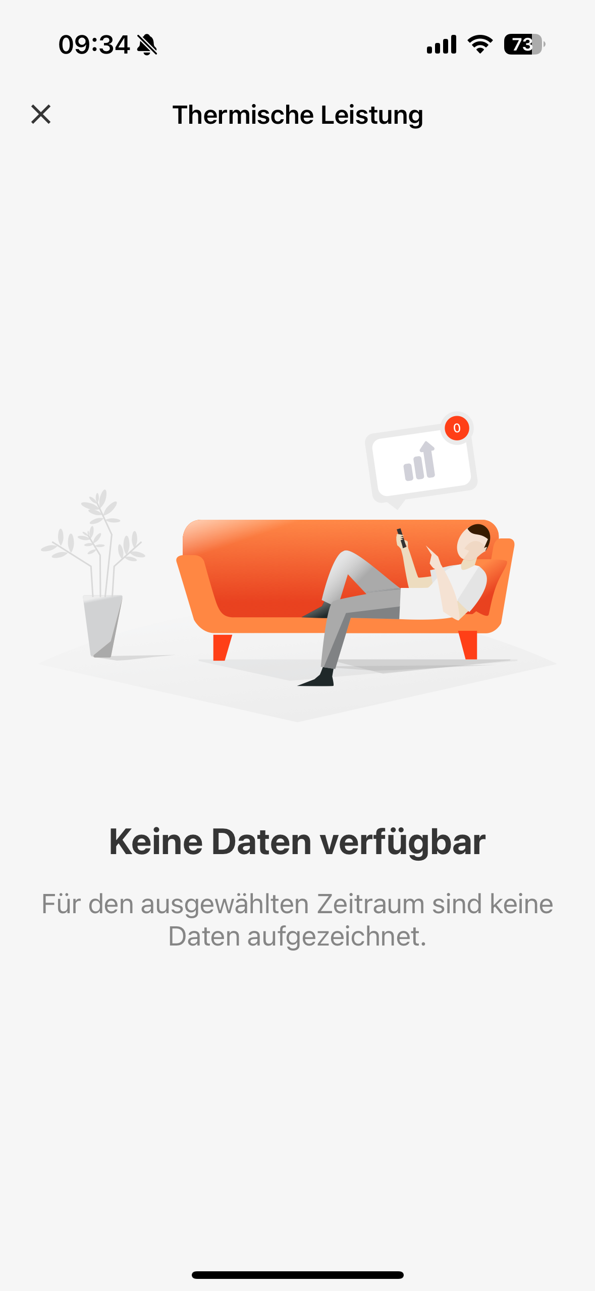

ich habe heute an meiner Vitocal 222-S das Vitoconnect Opto2 installiert.
In der App habe ich keine Werte für Energieverbrauch sowie Heizleistung. In der Heizung kann ich die Werte aber in der Energiebilanz sehen.
muss hier noch was angepasst werden?
Mittlerweile hat sich das Erscheinungsbild etwas geändert, jedoch habe ich noch immer keine Daten. Weder neue nich historische.

Hallo Kuchen91,
die fehlerhafte oder gar fehlende Analyse der Verbrauchsdaten in der ViCare App ist unserer Entwicklung bereits bekannt und es wird an einer Lösung gearbeitet.
Deine Anlage hatte ich nach deiner Anfrage bei Facebook bereits mit aufgenommen.

Hallo Chris.
Nachdem es wohl bei einigen bereits wieder funktioniert: Bei mir sind nach wie vor keine Energie sowie Stromdaten vorhanden. Kannst du das nochmal weitergeben.

Auch bei meiner Anlage keine Daten in der App. WW ja aber Heizung 0
Bitte auch Abklärung..

Hallo Chris.
Bisher sind immer noch keine Daten in der App vorhanden.
