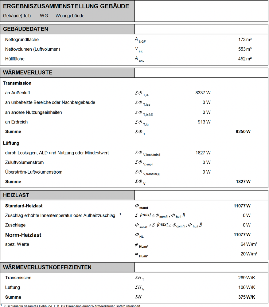

Welche Heizlast hat die Berechnung ergeben?
Dein Anlage moduliert nur zwischen 5,9 bis 13,7 kw.
Da ist völlig überdimensioniert. Hier solltest du dem HB kräftig auf die Füße treten und eine Wandlung auf eine kleinere Anlage A8 oder A6 verlangen. incl. Rückzahlung der Mehrkosten für die A13. ( vor 10 Jahren hatte ich dass bei meiner Anlage leider auch nicht gewusst)
Ich hatte von Anfang Dez. bis Ende Jan einen Totalausfall der WP wegen eines Platinenschaden.
Wir haben mit den Kaminofen, Heizleistung 4kw, das ganze Haus warm bekommen. Auch bei der sehr kalten Woche mit -10 bis -14°C.
Was sagt dein Energieausweis zur benötigten Primärenergie?
Wenn ich bei Dir mit angenommenen 50 w/m2 x 170 m2 rechne, komme ich auf 8,5 KW.
Die x 0,8 ergeben eine Heizlast von 6,8 kw.
11KW Heizlast ... Danke für die Tips mit der Neigungsverstellung
