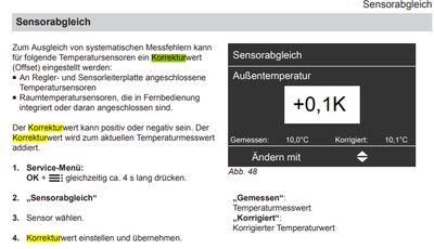

Um Zwischen Schritte bei der  Raumtemperatur zu realisieren, könntest du die Außentemperatur ein paar zehntel Grad korrigieren
Verstehe ich das richtig , wenn ich 22,5 grad einstellen möchte muss ich den aussenfühler negativ um 0,5 grad verändert. So das der aussenfühler denkt es wäre draußen 0,5 grad kälter ??
meine Fließen sind mit 22 und mit 23 grad an der Heizung eingestellt gleich warm würde dann also nichts an der Fliesen Temperatur ändern
ja genau so ist es gemeint.
