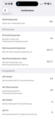

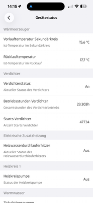

Irgendwie kühlt meine Wärmepumpe nicht mehr es war zuvor der Druck zu niedrig bei unter 1 bar d.h. da habe ich entsprechend Flüssigkeit nachgefüllt und das ist erledigt aber jetzt ist es so dass ich festgestellt habe ich hab im Haus Fan Coil von Daikin Und dort bin ich versuche zu entlüften dann müsstet ihr ja eigentlich Wasser rauskommen da kommen nur einzelne Tropfen und auf die künstlichen Intelligenz zeigt mir dass es eigenartig ist dass die Pumpe nicht als Laufen angezeigt wird in der App.
Habt ihr Ideen?
