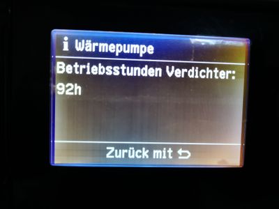

Läuft denn der Verdichter überhaupt? Oder heizt sie nur mit Elektro?
Ändert sich der Betriebsstundenzähler  des Verdichter im Servicemenü über den Tag?
Ohne, dass die Zusatzelektroheizung läuft, gibt es keine Wärmerzeugung, die Außentemperatur in deutlich höher als die Innentemperatur.
Rufe deinen Heizungsbauer an er soll vorbeikommen und die Wärmepumpe aktivieren.
