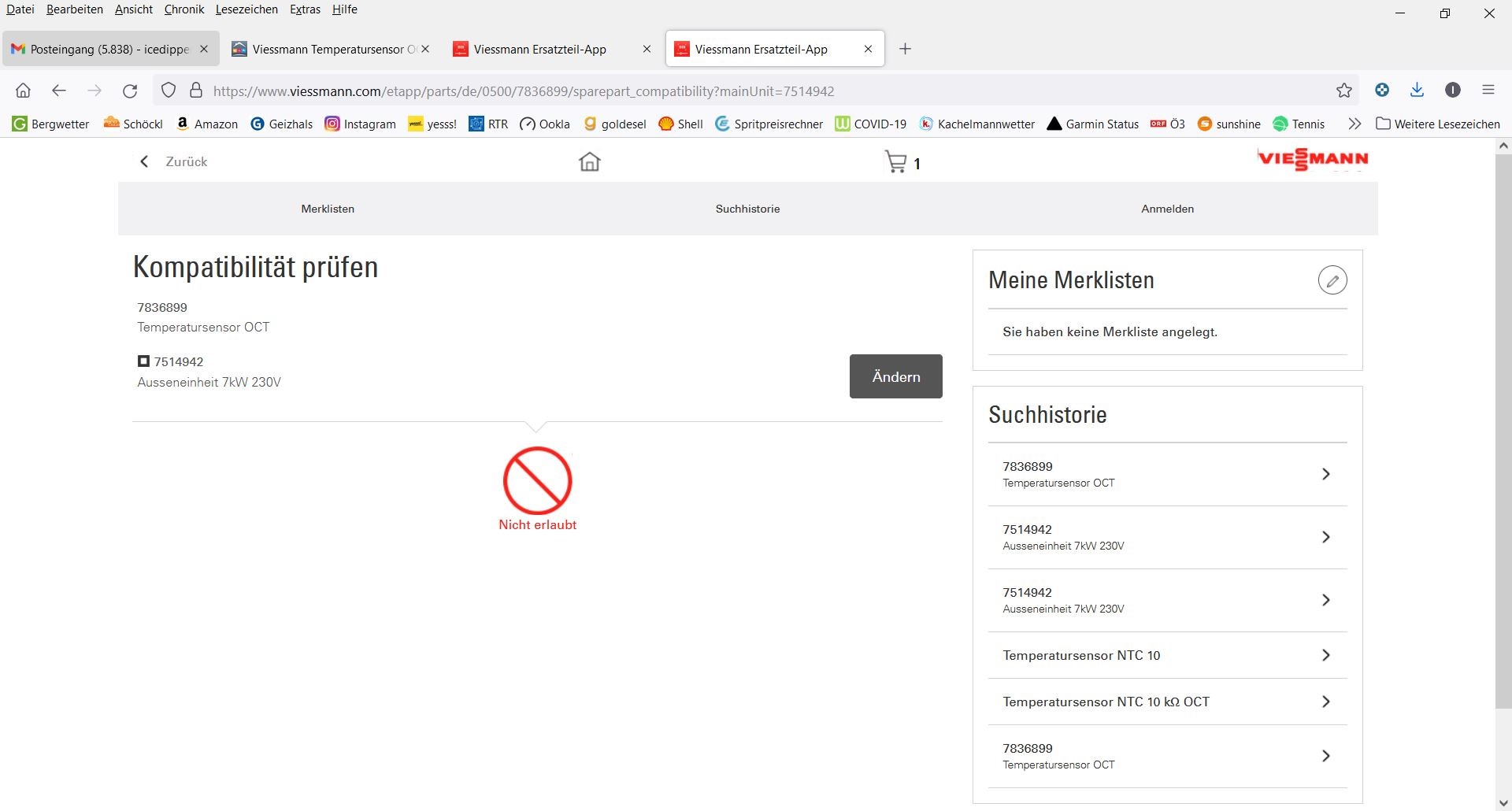

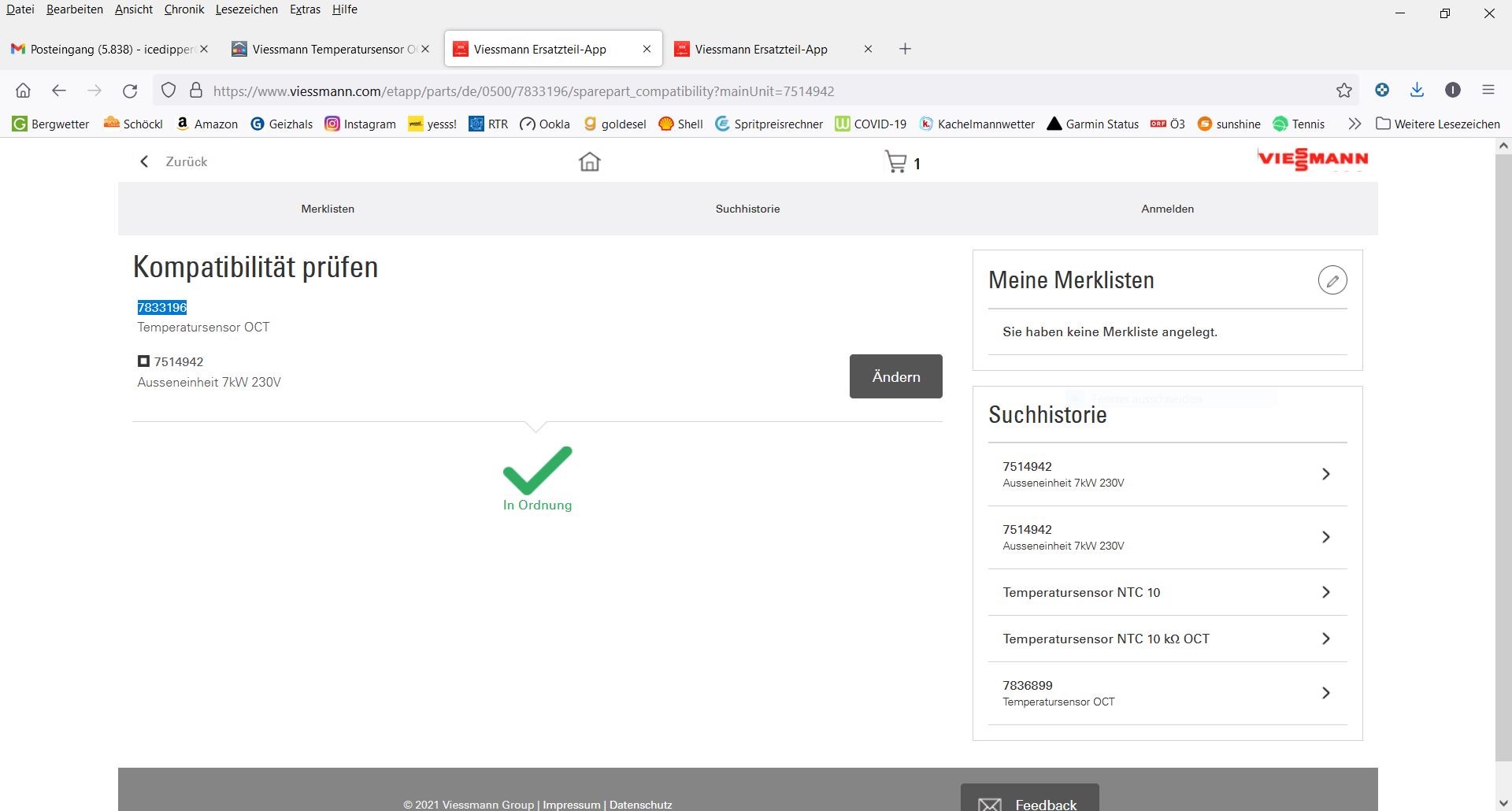

Kannst du mir noch sagen ob es irgendein ein Problem darstellt, die Außeneinheit 7514942 mit dem OCT-Sensor 7836899 anstelle 7833196 zu betreiben? Gibt es da technische Unterschiede?
Der Kompatibilitäts-Check auf der Viessmann Ersatzteil-App sagt das 7836899 mit 7514942 nicht erlaubt ist (siehe Anhang)
BG
Gernot
Danke für die Info und schön, dass deine Anlage wieder zu deiner Zufriedenheit läuft. 🙂
Es spricht nichts dagegen, dass der Sensor 7836899 genommen wurde. Dieser hat denselben Ohmwert und er ist auch für den Einsatz in einer Außeneinheit konzipiert worden.
