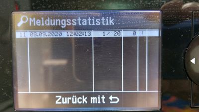

Vitocal 200-S Meldungsstatistik Fehlercode 11
ein Eintrag in der Meldungsstatistik. Was bedeutet diese Meldung?
Vielen Dank für eine Unterstützung.

Hallo Thilo,
die 11 bedeutet, dass eine Störung am Motorantrieb des Verdichters vorliegt oder vorlag. Bei häufigerem auftreten sollten die Wicklungswiderstände geprüft werden.

danke, werde ich beobachten und beim nächsten Serviceeinsatz des Technikers gleich mit überprüfen lassen.
Thilo
