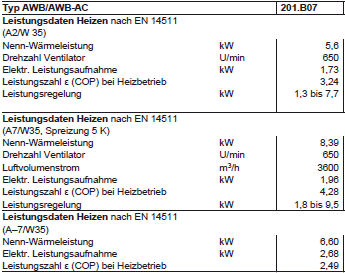

Auf dem Datenblatt der Vitocal 200-S kann ich zum einen diese Szenario nicht erkennen, zum zweiten sind die JAZ für zwei mögliche Szenarien im Winter bei 3,24 (eher realistisch) oder bei 4,28 (eher weniger realistisch für Wintertage).
Wie sich eine JAZ von 4 ergeben soll, ist mir schleierhaft. Können Sie hier Licht ins Dunkel bringen?

für die Vitocal 200-S AWB/AWB-AC B07 geben wir folgende COP-Werte an:
(Auszug aus der Planungsanleitung)
