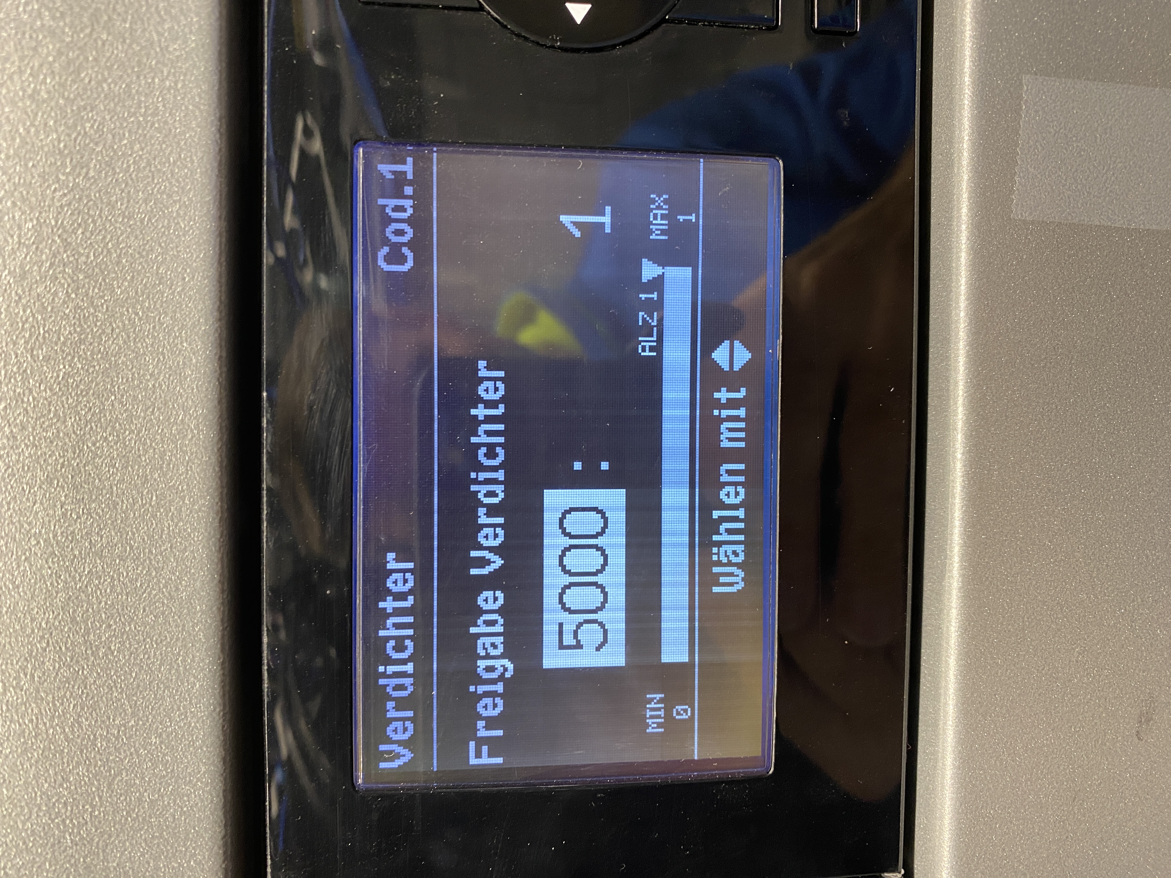

4. Codierebene 1 Ist der Verdichter freigegen?Verdichter -> Parameter 5000 auf 1

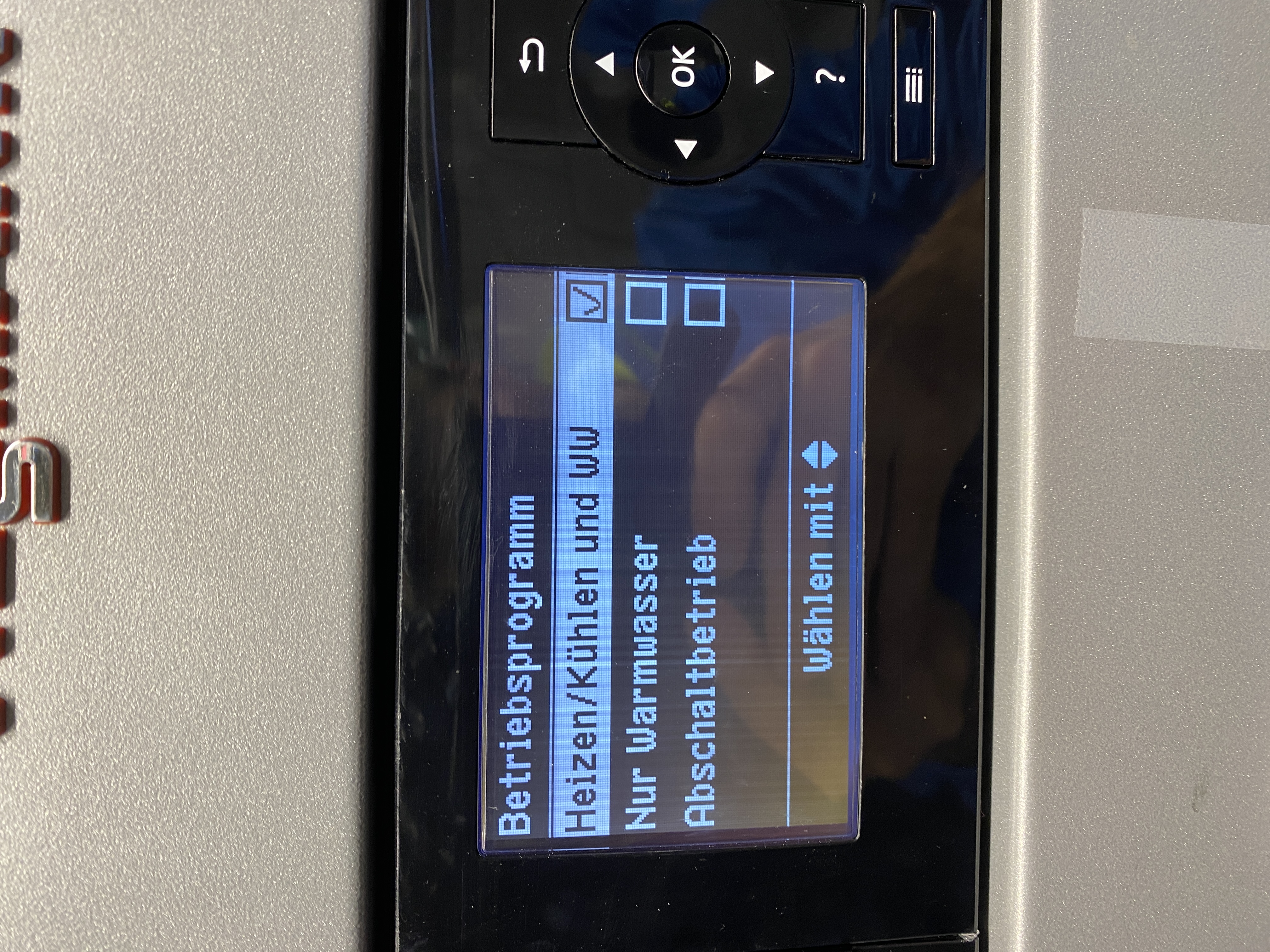

Danke für die Inputs:
1 Meldehistory siehe Foto
2 -4 siehe Foto
5 Ja sicherungen sind alle i.o. und auch aus und wieder eingeschaltet.
