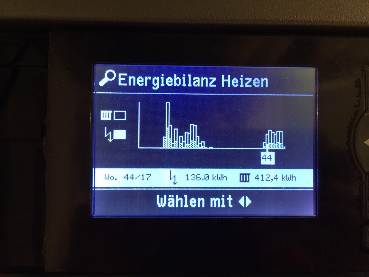

Wie soll die Anlage jemals den Sollwert erreichen, wenn die Anlage immer an der unteren Modulationsgrenze läuft. Das würde ja nur funktionieren, wenn ich z.B. Eine Nachtabsenkung einprogrammieren würde, oder ich mit erhöhter VL Temp fahre und mit den ERR die Heizkreise abwürge.
