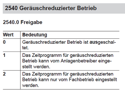

Wärmepumpe eingebaut bekommen. leider kann ich den Modus für Geräuschreduzierten Betrieb in meiner Steuerung nicht finden. In dem Manual allerdings steht diese Funktion als verfügbar. was muss ich tun?

Mit dem Parameter 2540.0 kann der geräuschreduzierte Betrieb dem Anlagenbetreiber vorenthalten oder ganz abgeschaltet werden. Evtl. ist das bei dir der Fall.
Du kannst die Einstellung aber durch eine erneute Inbetriebnahme im Servicemenü oder auch über den ViGuide-Browser ändern. Das Login ist wie hier im Forum.
