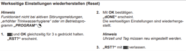

prüf bitte einmal, ob du den Fehler auf der nachfolgenden Art und Weise resetten kannst.
Sollte dies nicht funktionieren, scheint bei deiner Anlage noch ein Kommunikationsfehler vorzuliegen. Dies kann auch mit dem Verbindungskabel zusammenhängen. Dies sollte dann von deinem Fachbetrieb vor Ort geprüft werden.
Danke für den Rat Flo,
nach drücken der beiden Tasten erscheint nicht „Rst“ im Display sondern Eco Auto und das Symbol für die Wärmepumpe blinkt und die Wärmepumpe springt an.
Das Problem des blinkenden Displays besteht weiterhin.
