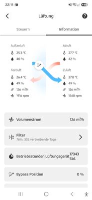

das Problem tritt bei uns auch auf s. anbei. Zudem ist für mich nicht erklärbar, warum die Zuluft auch bei manueller Öffnung des Bypasses 2 Grad wärmer ist als die Außenluft. So ist die Anlage im Sommer eine Qual und sorgt dafür, dass die Wohnung immer aufgeheizt wird. Gut wäre es auch, wenn man die Lüftungslage automatisch deaktivieren könnte, wenn die Zuluft größer 25 Grad ist.
