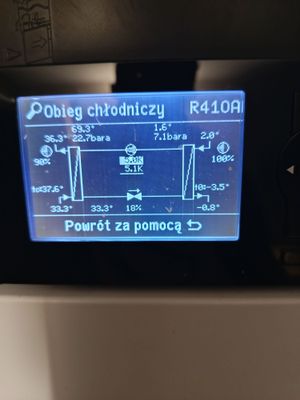

Ich besitze eine 222-g 7,5-kW-Pumpe. Zwei 85 m tiefe Bohrlöcher. Nach einer Stunde Betrieb beträgt die Sole-Temperatur: Eingang +2,5 °C Ausgang -0,6 °C. Die Sole-Durchflussrate ist auf maximal ca. 1400 l/h eingestellt. Die Sole-Pumpe läuft mit voller Leistung. Im Betrieb beträgt der Sole-Druck 1,4 bar, im Leerlauf 1,8 bar. Sind diese Werte korrekt? Ich vermute, die Sole-Temperatur ist zu niedrig.

Beziehen Sie sich auf die Ein- und Auslasstemperaturen? Oder auf Fehlercodes bestimmter Einstellungen? Sind die Temperaturen ähnlich denen auf dem Foto, das ich vorhin gepostet habe? Die Solepumpe läuft trotz der Einstellung mit 100 %.

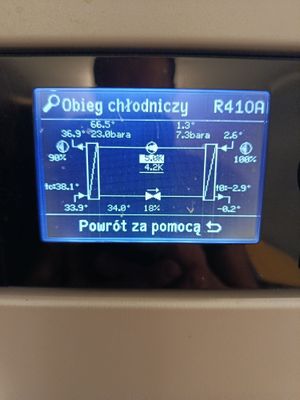

Foto nach 25 Minuten Arbeit (nach einer Stunde Pause)
